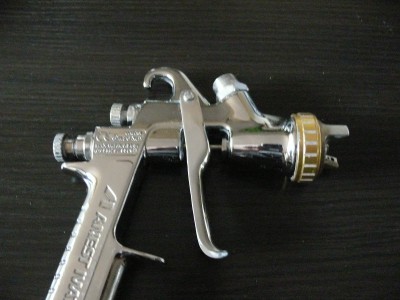

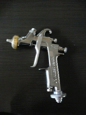

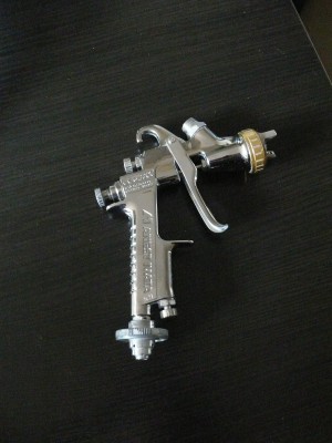

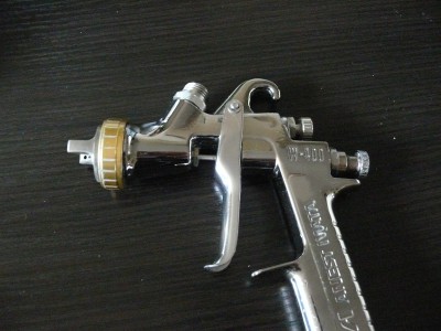

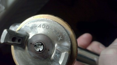

³ysy73
Wys³any: 2015-09-08, 15:17
0
UP DOWN
Pomóg³: 23 razy
Posty: 978
Iwata jest praktycznie bezawaryjna, a jej konstrukcja jest w zasadzie g³upoodporna i prosta.
WBX ma z³oty pier¶cieñ na dyszy powietrznej.
WBX ma 3 naciêcia na g³owicy materia³owej (LV2 ¿adnego a WB wydawa³o mi siê ¿e wiêcej ale fotka pokazuje równie¿ 3)
Nie mam teraz go pod rêk± wiêc nie pamiêtam czy na dyszy jest grawera WBX czy tylko rozmiar - ale wydaje mi siê ¿e WBX te¿ - jutro luknê chyba ¿e zaraz inni szczê¶liwcy dopisz±.
W zasadzie oglêdziny zewnêtrzne sporo powiedz± bo bêdzie widaæ czy nie ma uszkodzeñ mechanicznych.
Wyjmij ca³kowicie iglicê i zobacz jak wygl±da sto¿ek, oraz miejsce uszczelnienia.
Mocniejsze otarcia nie musza oznaczaæ du¿ego przelotu bo niektórzy przezornie zbyt mocno dokrêcaj± to uszczelnienie.
Je¶li nie ma widocznych wad to zrób test i wszystko wyjdzie.

2qiuik
Wys³any: 2015-09-08, 16:47
0
UP DOWN
Posty: 20
Fotki iwaty która jest na sprzeda¿. Jak jeszcze bêd± potrzebne jakie¶ fotki to mówiæ:)

2qiuik napisa³/a:
Powiem Ci, ¿e jak dla mnie to w³a¶ciciel s³abo o ni± dba³.
I nie tyle chodzi mi o syf na gwincie czy ogólnie stare widoczne lakiery co pysk dyszy powietrznej i materia³owej.
Powietrzn± to chyba do sprzeda¿y szorowa³ druciank± - i to niedok³adnie.
A materia³owa wygl±da jak poobijana - szczególnie przy otworze.
Ale to nie znaczy ¿e nie dzia³a jak trzeba, czy te¿ poprawnie.
Poza tym na korpusie brak hologramu - lecz tym nie ma co siê martwiæ bo na mojej te¿ ju¿ go nie ma od ostrych k±pieli w nitrze.
