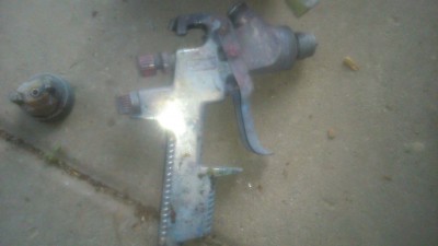

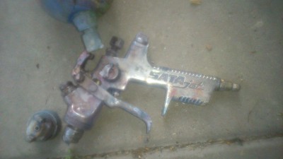

Witam, odnalaz³em w czelu¶ciach gara¿u stary pistolet Saty, którym tata lakierowa³ 20 lat temu. Dowiedzia³em siê, ¿e kupiony by³ on jako nowy ko³o 94/95 roku za cene rynkow± 400 marek w Niemczech. Widnieje na nim napis Sata Jet oraz na dyszy 1.4E. Przy zamykaniu warsztatu zosta³ on zalany jakim¶ lakierem który wyrz±dzi³ mu sporo szkód i nie jeden lakiernik w tym momencie prze¿egna sie nog±
W zwi±zku z tym pistoletem mam 2 pytania: 1. Jaki jest to model Saty i czy warto jest go odrestaurowaæ do lakierowania w tych czasach. S± dostêpne do tego modelu zestawy naprawcze?
2. Czy bardziej op³aca siê kupiæ nowy pistolet a mianowcie AirGunse az3 hta2 czy naprawiaæ ten czyszcz±c go dok³adnie i ewentualnie kupuj±c zestaw naprawczy. Jaka mog³aby byæ miêdzy nimi ró¿nica.

| Przepraszam za masakryczn± jako¶æ zdjêæ, ale telefon oberwa³ trochê w gara¿u. |

| Kupiæ drugi, ale nie gunse, a ten wyczy¶ciæ i na pu³kê. |
