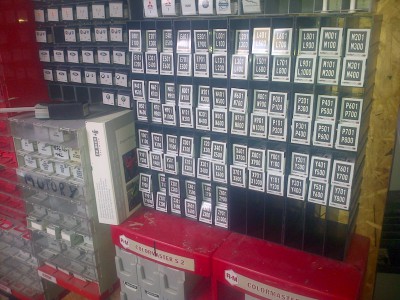

Jako, ¿e zosta³o mi 1,5 wsadu ze Spectrala i nie mog³em go sprzedaæ, dogada³em siê z CSV i za 10 z³ rocznie wydzier¿awili mi kolorbox. Po wyrobieniu pigmentów ze Spectrala, mam zacz±æ kupowaæ pigmenty 4M. To jedyny warunek wspó³pracy.
Ju¿ na wstêpie zauwa¿y³em kilka ró¿nic.
Oczywi¶cie oba systemy maj± wymy¶lon± kolorystykê bo nie s±dzê, ¿e kto¶ opracowywa³ j± pod jakie¶ samochody. Kto robi na jednym lub drugim, wie, ¿e do nielakierowanych klapek nie pasuj± prawie wcale. Ale, tu nie o tym...
1. Fiszki w kolorboxach s± takie same ale inaczej posegregowane. W Spectralu s± u³o¿one chromatycznie a 4M nie. Dlatego trzeba szukaæ wariantów skacz±c po ca³ym boxie. Tutaj Spectral wypada zdecydowanie lepiej.
2. W Spectralu kolorbox mie¶ci siê w ma³ej sprytnej szafce a w 4M wisi w szafie wielko¶ci wrót od stodo³y. Ja j± zwróci³em bo nie mam miejsca.
3. Cena 4M jest do¶æ mi³a. Porównuj±c mój rabat na 4M do 31% na Spectralu (taki mam wprowadzony w programie Spectral), kolor LC9Z wychodzi 20z³ taniej w 4M. Najwiêksza ró¿nica jak± wy³apa³em to 40z³ na litrze.
4. Program w 4M jest milszy dla oka. Ma te same funkcje co Spectral, ale nie wiedzieæ czemu, bardziej chce siê pracowaæ na 4M.
5. W 4M jest ¿ywica do akryli. Czyli lejemy pigmenty bazowe i zalewamy je ¿ywic± akrylow± i mamy akryle. Kolorbox jest jeden do baz i akryli. W Spectralu 2K, to osobny system z innym kolorboxem. Kto na nim pracuje ten wie, ¿e kompletnie nic w nim nie pasuje:)
6. Zauwa¿y³em ró¿nicê w recepturach, ale za wcze¶nie ¿eby siê miarodajnie odnie¶æ.
Jak wyrotuj± mi pigmenty Spectrala, zacznê zamawiaæ 4M. Wtedy mo¿na bêdzie co¶ powiedzieæ o stabilno¶ci i zgodno¶ci mieszaniny z fiszk±. Dosta³em zapewnienie, ¿e w 4M nie ma tego problemu co w Spectralu a je¿eli bêdzie, to mogê oddaæ kolorbox trac±c jedynie 12,30z³, wiêc ryzyko niewielkie.

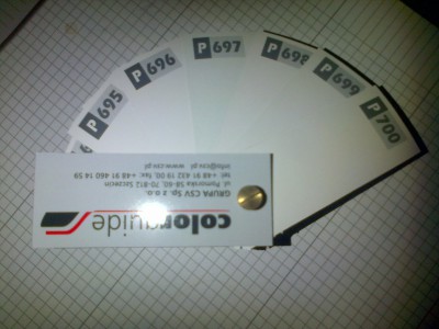

Tak wygl±da kolorbox. Na dniach koñczymy przekodowywaæ pigmenty.
[ Dodano: 2015-05-19, 14:28 ]
Powoli ju¿ mo¿na porównaæ oba systemy. Po pierwsze to akryle. 4M ma ¿ywicê do której leje siê pigmenty bazowe. Kolorystyka jest bez porównania ze Spectralem, ale i tak gorsza ni¿ w APP. Same programy recepturowe, minimalnie siê ró¿ni± w wielu kolorach. W 4M receptura podawana jest z dok³adno¶ci± do 2 miejsca po przecinku. Na tyle kolorów ile zrobili¶my na pigmentach 4M, pasowno¶æ do fiszki jest na zdecydowanie wy¿szym poziomie. Wygl±da na to , ¿e 4M jest dobr± alternatyw± dla Spectrala, dla chc±cych zminimalizowaæ straty na pigmentach.
