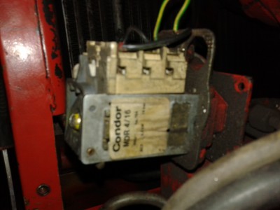

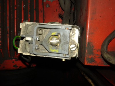

Witam . Prosze o pomoc bo kupilem srube sobie i chce zmniejszyc cisnienie

Wkrêcasz lub wykrêcasz ¶rubê/nakrêtkê pod któr± jest sprê¿yna ,zakres roboczy zostaje ten sam,mam inny model w³±cznika wiêc dok³adnie nie pomogê ale ogarniesz sam.W niektórych
zakres roboczy te¿ jest regulowany.

Ale to w lewo zmniejszac zeby sie np wylaczylo na 6bar?

Nie pamiêtam bo ustawia³em ze 2 lata temu, ale ¿eby zmniejszyæ z 10 na 8.5 kilka obrotów,
wiêc ustaw na próbê i obserwuj zegar jak nie roz³±czy przed ci¶nieniem nabijanym do tej pory
to trzeba w drug± stronê.Mo¿liwe ¿e ta mniejsza ¶ruba na fotce 2 jest do regulacji zakresu pracy.
