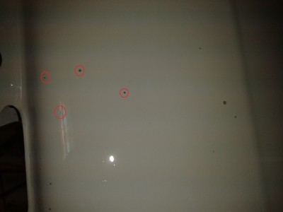

Witam Wszystkich :) Jestem zafascynowany lakierowaniem od pewnego czasu, jednak nie przek³ada sie to zbytnio na efekty mojego lakierowania (jak to mo¿na tak nazwaæ). Chcia³bym prosiæ o jakie¶ rady sugestie które mog³yby mnie naprowadziæ na prawid³ow± ¶cie¿kê LAKIEROWANIA :) Podrzucam co nieco co ju¿ uda³o mi siê spiep...æ i nie wiem dlaczego... poza tym ¿e jestem amatorem :D to jedno... ale mo¿e kto¶ co¶ doradzi?
sk±d to sie mog³o wzi±¶æ? tych kropek bia³ych nie prze¶wituj±cych do poprzedniego koloru znacznie wiêcej...
Plik ¶ci±gniêto 93 raz(y) 912.41 KB

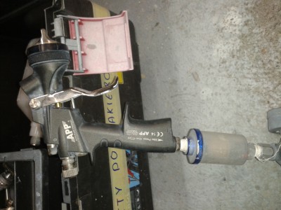

co o nim s±dzicie? kosztowa³ mnie 450 z³...
Plik ¶ci±gniêto 67 raz(y) 1.28 MB

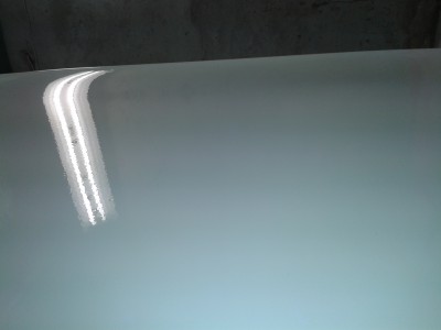

"moje lustro :D wykonane pistoletem powy¿ej i farb± akrylow±"
Plik ¶ci±gniêto 118 raz(y) 981.9 KB

To chyba przez to app
A tak na serio to jaki warunki taki efekt.

czyli warunków nie przeskoczy...a mo¿e co¶ konkretniej? oczka to przez wilgoæ? ewentualnie co¶ innego?

oczka przez silikony i tluszcze.. odolejacz masz jakis i cos oprocz tego pod pistoletem??/ ja bym to wyrzucil jedynie manometr pod pistolet

no mam pod pistoletem ten odstojnik na wode czy cos takiego i manometr pod tym... aham czyli ¼le odt³u¶ci³em i st±d te kropeczki?

jox1989 napisa³/a:
Zobacz oczka.
Na srodku kazdego jest bia³a kropka... to wylecia³o z pistoletu, wê¿a, sprê¿arki... itd.
Olej z wod±.
Do wymiany wê¿e, do mycia kana³y w pistolecie.
Dobre filtry do za³o¿enia przed wê¿em co do pistoletu idzie.
Wymiana, lub remont sprê¿arki.
Heh... powodzenia. :shock:
