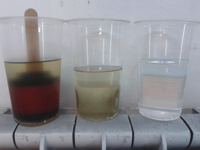

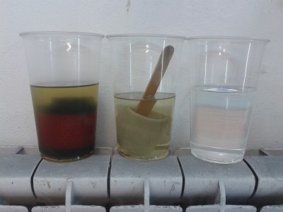

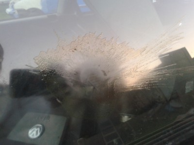

Poka¿ê co¶.
Tak, sprê¿arka do remontu... Pier¶cienie nie istniej±.
Ale jak to bywa czasu brak a robote trzeba bylo zrobic. Mam zastrze¿enie do odolejacza ckd ze oleju nie mialem w ostokniku lecz poszed³ w w±¿ i ... na elementy zaczê³o wylatywaæ robi±c oczka nawet na podk³adzie.
20140927_183143.jpg To wylecia³o z wê¿a po zastosowaniu w uk³adzie sika remover. |
