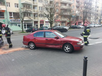

Pacjent jak na zdjêciu
Drzwi sie nie otwieraj±, kola przestawione, jakie koszta? Mo¿e kto¶ z 3miasta podejmie sie blacharki? bez lakierowania?

wyjmij drzwi, zobacz czy s³upak jest ruszony, ale zapewne tak, kup drzwi i b³otnik i przymierz, w kole pewnie zawias poszed³, wymien koncówki wachacze, amortyzator, trzeba to auto poprostu przejrzeæ , próg chyba nie ruszony to i s³upek moze ocala³, powodzenia. :spoko:
