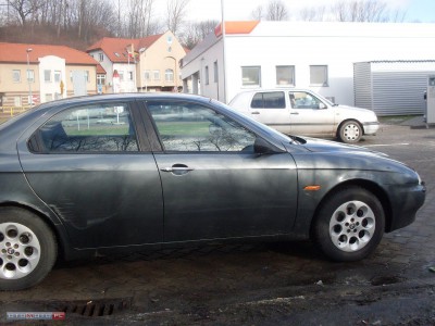

Mam taki temat oczywi¶cie nie mówie ¿e jestem mega lakiernikiem ale chêtnie poczytam sugestie. Uszkodzenia jak na zdjêciu, przeszlifuje uszkodzone miejsca papierkiem, podszpachlowaæ, podklad i prysn±æ , drzwi ca³o¶æ baz± czy tylko miejsca uszkodzone a reszte elementu bezbarwnym?
Chêtnie dowiem siê od bardziej do¶wiadczonych Kolegów:)

To przet³oczenie w drzwiach jest za³amane nie? to raczej ca³o¶æ w bazê, mo¿e bez tej w±skiej czê¶ci która idzie obok szyby.
A bezbarwny na ca³o¶æ.
Co do b³otnika to nie widaæ ca³o¶ci uszkodzenia, ale tam raczej nie musisz wszystkiego baz± lecieæ.
Zreszt± wszystko oka¿e siê jak rozszlifujesz i zapodk³adujesz.

KK dobrze powiedzial zalezy jak daleko pojedziesz z podkladem ale drzwi to raczej cale baza bo co od podkladu do konca drzwi zostanie 10 cm
