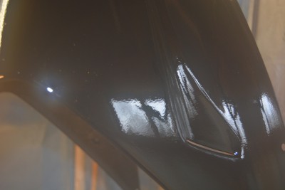

Moje wypociny duuzy uk³on dla wszystkich lakierników my¶la³em ze to jest prostsze
Pistolet Airgunsa
Kompresor Dwu t³okowy
Zero do¶wiadczenia
| Plik ¶ci±gniêto 108 raz(y) 226.27 KB |
DSC_0822.jpg takie kluski mi wysz³y |

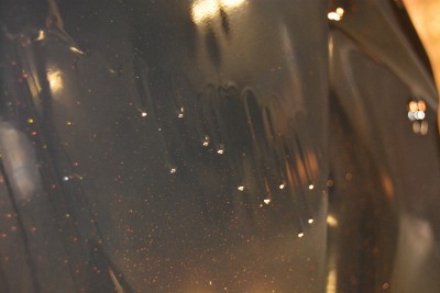

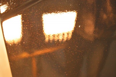

Co dziwne lusterka wysz³y na szk³o.
Po wczorajszych kluskach przelecia³em papierem 1500 i do³o¿y³em materia³u ¿eby by³o z czego szlifowaæ.
Na pierwszym elemencie jaki dzi¶ próbowa³em dolaæ nie zauwa¿y³em» ze ¶ruba od powietrza mi siê wkrêci³a i posz³y firanki ten element ca³y zedrê i baza od nowa pytanie tylko czy podk³ad tez muszê po³o¿yæ?
Fajnie widaæ jak ponad zaciekiem pomarañcza a poni¿ej szk³o zastanawiam sie ile trzeba baboli zrobiæ ¿eby to wyczuæ.

jak siê nie poprzecierasz do bazy to bez podk³adu ale daj elementowi dobrze doschn±æ bo bêdziesz mia³ inne kwiatki jak siê pospieszysz, jakiego u¿ywasz bezbarwnego i czy go rozciêczasz, jaka dysza w pistolu i ci¶nienie na wej¶ciu bo straszna mora Ci wysz³a albo masz problem z powietrzem albo z towarem bo guns± mo¿na ca³kiem fajnie lakier wylaæ, pozdrawiam |

Lepiej skórka pomarañczy, ale z du¿± ilo¶ci± materia³u ni¿ zacieki.
Skórkê doprowadzisz do kultury, zacieki bez wprawy niekoniecznie.
Zaciek musi dobrze wyschn±æ zanim zaczniesz pi³owaæ.
Ma³e elementy zawsze lepiej wychodz±, lepiej wszystko widaæ, mo¿na w rêce trzymaæ no i jako¶ ³atwiej idzie przylaæ. Z baz± tak samo .
Wed³ug mnie najgorzej maski i dachy, tam gdzie pistolet musi byæ prowadzony ca³y czas z tak± sam± prêdko¶ci±, pod odpowiednim k±tem i zak³adem 50%/75%.
Nauczysz siê na tych owiewkach .
We¼ znajd¼ jak±¶ szybê ze starego okna i na tym trenuj. Baza, klar i cieniowanie. |

Dysza 1.3
Ci¶nienie 2.0 (na wci¶niêtym spu¶cie) kompresor utrzyma ci±g³e 4.0 wiec chyba ok
Mora siê rozla³a jeszcze bo fotki robi³em po 10 min.
ale i tak muszê dolaæ bo na rantach ledwo przyprószone, a przynajmniej bêdzie z czego lustro od¶wie¿aæ dwa razy w sezonie.
Czyli jak dobrze rozumie ten element z zaciekami mogê lakier papierem 400 i na to baza od nowa?
Bak mam metalowy czyszczê do metalu (chemicznie), na to epoksyd, szpachla, podk³ad, baza, klar czy tez szpachla, epoksyd, podk³ad, baza, klar? |

moim zdaniem po prostu za ma³e ci¶nienie da³e¶ i tyle, jak wyczujesz pistolet i o co w tym wszystkim chodzi to bêdzie bana³. ze wszystkim tak jest. daj Ci¶nienie na 2.5-2.7 na wci¶niêtym spu¶cie i wtedy lakieruj. moim zdaniem do bezbarwnego lepiej zwiêkszyæ ci¶nienie. przynajmniej dla mnie |
