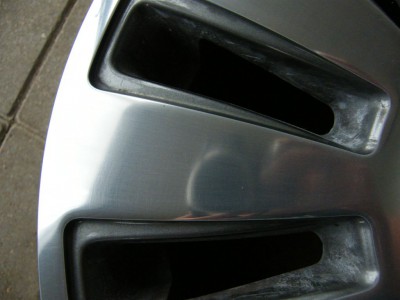

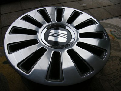

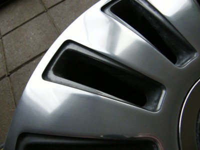

Witam od jakiegos czasu jako hobby bawie sie w polerowanie felg. Robie to szlifierko polerka z regulacja obrotow oraz recznie. Poki co moja technika wyglada nastepujaco:
1. Zdzieranie lakieru papiery od 150 do 240
2. Papier 320
3. Papier 500 woda
4. 1200 woda
5. Polerka krazkiem filcowym i pasta autosol metal polish
i jak widac efekt jest ale mnie nie zadowala. Prosilbym o rady co zle robie. Pozdrawiam

5. 1500
6.2000
7.2500

tak jak mĂłwi gungun
1200 jest za gruby, robi za duÂże rysy, potem wrĂŞcz nie idzie tego przepolerowaĂŚ
