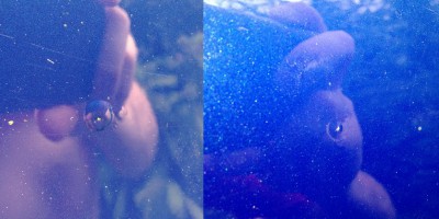

Witam,
mam problem z ogniskami rdzy (purchle powietrzne o ¶rednicy +/- 5mm), jest ich kilka mo¿e nawet kilkana¶cie na karoserii ( na drzwiach i klapie baga¿nika). By³em dzi¶ u lakiernika (zak³ad zajmuje siê kompleksow± renowacj± lakieru, lakierowanie, usuwanie skutków gradobicia – smart repair itd.); naprawa w moim przypadku polega³aby na malowaniu ca³ego elementu koszy 550-600z³ za element, gwarancji oczywi¶cie nie ma na to, ale pan mówi, ¿e z do¶wiadczenia taka naprawa wystarczy na 2-3lata… Chcia³bym prosiæ kolegów o jak±¶ radê w tej sprawi, co z tym zrobiæ? Samochód mam ju¿ od ponad 5 lat i wszystko mi pasuje – tylko blachy s± jakie¶ marne, dlatego nie planuje odsprzedania auta (passat B6 2006r.). Za odpowied¼ z góry dziêki i pozdro.

Tu nie ma co kombinowaæ,tylko lakierowanie.
Ale 550-600 za element...Hmmmm...£adnie :spoko:

- co my¶licie o zrobieniu punktowych zaprawek, tzn., zdzieram te miejsca do blachy, daje podk³ad epoxy, na to podk³ad akrylowy, bazê i klar? Ile taka „naprawa” mo¿e wytrzymaæ??
- jaki jest powód powstawania takich purchli? S³aba, jako¶æ lakierowania i zabezpieczenia przez fabrykê? Jaki¶ syf w strukturze stali?
- s³ysza³em te¿ o lotnej rdzy, o opi³kach, które lec± ze zu¿ywaj±cych siê hamulców i wtapiaj± siê w lakier…, co niepokoj±ce zauwa¿y³em, ¿e w dolnych okolicach drzwi wystêpuj± spore ilo¶ci rdzawych maleñkich punktów, czym to usun±æ? Pod rêk± czuæ chropowato¶æ…. :/

PAnowie ja mam podobny problem ale z drzwiami. Dziadostwo pognilo w golfie na samych rantach. Wiem ze tam jest podwojna blacha i ciezko bedzie sie pozbyc rudej ale plan jest taki:
1. Wydrzec ruda i wypiaskowac ile sie da !!
2. Posmarowac srodkiem antykorozyjnym z Wurth'a ( podobno dobry ), a nawet zalac do srodka w drzwi.
3. I co dalej ??
darkmilten
Wys³any: 2013-07-24, 18:20
0
UP DOWN
Posty: 47
Poprawka
1 Wydrzec ruda i wypiaskowac ile sie da !!
2 dojrzec dziory w blasze i wywnioskowac ze lepiej poszukac nie zgnilych dzrzwi
3 byc zadowolonym ze zrobionej roboty i nie miec powracajacej rdzy w tym samym miejscu
