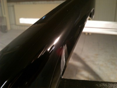

Kolejne malowanko :p
Jedna felga a¿ pogiêta by³a :/
Jest kilka nie doci±gniêæ ale jak na potrzeby w³asne stykn± :D

Chyba wysz³y idealnie, przeciera³e¶ podk³ad czy k³ad³e¶ na mokro. Je¿eli przeciera³e¶ to czym? Ja obecnie stosuje w³ókninie ultra light czy tam soft J
juny
Wys³any: 2013-04-25, 21:33
0
UP DOWN
Pomóg³: 20 razy
Posty: 2385
Sk±d: Ostrów WLKP
Papier 400 na sucho :D Nie spuszczam sie nad felgami :D

Mo¿esz zdradziæ patent na malowanie felg? ostatnio malowa³em na le¿±co podobne, no i polecia³o mi gdzieniegdzie przy ³±czeniu ramienia z obrêcz±.... lakierujesz ma³ym ci¶nieniem klarem? ka¿de ramiê malujesz osobno czy walisz po ca³ym kole?
dziêki wielkie
jedi9
Wys³any: 2013-04-26, 17:15
0
UP DOWN
Pomóg³: 3 razy
Posty: 167
Sk±d: ¯yglin
markopolow to ja powiem cos z mojej strony , wczoraj robile³ jedna felge bo klient bedzie wozi³ po jednej w sumie 5. troszke bardziej skomplikowane ni¿ te od juny'ego. najpierw bazowa³em zakamiarki i stopniowo wieksze p³aszczyzny, na koñcu mniejsze ci¶nienie ok 1,8bar i po ca³o¶ci z dalsza. 3 warstwy z czasem na odparowanie . podobnie z klarem 3 warstwy zaczynaj±c od zakamarkow 'psikalem' cienkimi warstwami a na koniec troszke wieksze ci¶nienie ok 3bar i z dalsza po ca³o¶ci. felga le¿a³ na p³asko . wysz³o miód malina , wstawi³bym zdjecia ale rano pojecha³a . pistol air gunsa , clar newchem ms 2+1+10%

Skrêci³em go i na 3,5 bar malowa³em, zakamarki i potem dalej :D

Pier*dolony fotosik wysiad³:
http://juny.picturepush.c...detail/12790364
_________________
teac27
Wys³any: 2013-04-27, 14:47
0
UP DOWN
Pomóg³: 1 raz
Posty: 155
Sk±d: podkarpacie
o joj .. baranek :D jestem amatorem .. nie chcê krytykowaæ ale ja jak pierwszy raz malowa³em swoje to wysz³y na lustro tym bardziej ¿e to s± w±skie i stosunkowo ma³e elementy ... :) w niektórych miejscach widaæ jakby przetarcia po grubym papierze :P oj oj ...

Tylko chcialem sobie od¶wie¿yæ...
to s± tylko felgi panowie :D
