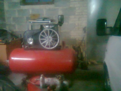

Wys³any: 2013-01-28, 18:43
0
UP DOWN
narazie amator :)
Pomóg³: 1 raz
Posty: 199
Sk±d: Zahajki Lubelskie
Moja WAN-a mia³a 269l/min na 400l zbiorniku :D
Teraz na miejsce kompresora WAN-a osiad³ w³a¶nie ten ABAC B7000
Jak chcecie mogê wam zdjêcie zrobiæ jak ogromnie wygl±da :D

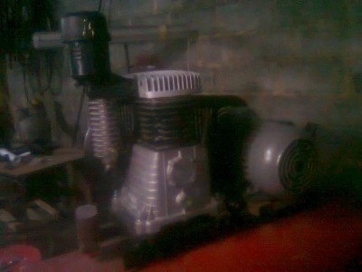

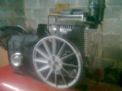

lordik
Wys³any: 2013-01-30, 17:11
0
UP DOWN
narazie amator :)
Pomóg³: 1 raz
Posty: 199
Wysoko¶æ 160cm. Sam kompresor 50cm
Sory za jako¶æ
Plik ¶ci±gniêto 107 raz(y) 396.07 KB

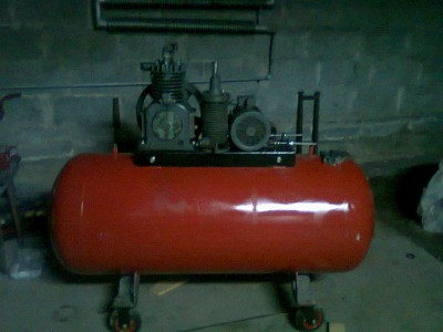

lordik
Wys³any: 2013-01-31, 17:56
0
UP DOWN
narazie amator :)
Pomóg³: 1 raz
Posty: 199
Kompresor z obudow± +4l oleju 2,8tys
silnik 600zl
toczenie redukcji 70zl
paski 20zl
kolo pasowe na silnik 65zl
w³±cznik manualny *^ (70zl abo 90zl)
ale kupie automatyczny za oko³o 300zl
Zbiornik mia³em od WAN-a
przewód do powietrza z kompresora do zbiornika 68zl chyba
koszt oko³o 3,7tys + w³±cznik za 300
Nowa kosztuje ABAC-a 8225zl brutto (ze zbiornikiem 500l)
Zawsze to oszczêdno¶æ a jako¶æ ta sama :D
Gwarancja 2lata za dop³ata 300-400zl przegl±d i przed³u¿enie gwarancji do 1 roku :)
(mo¿e kupie zbiornik 1000l w razie jak by mi pr±du zabrak³o to zawsze jakie¶ pó³ auta by siê zrobi³o jak nie wiêcej guns±)
Odpalê j± dopiero w nastêpnym tygodniu (mog³em j± szybciej zrobiæ ale ja wole zrobiæ d³u¿ej a raz a dobrze :D )
Tak wygl±da³a ju¿ po remoncie oko³o 3lata temu
Plik ¶ci±gniêto 168 raz(y) 538.81 KB
