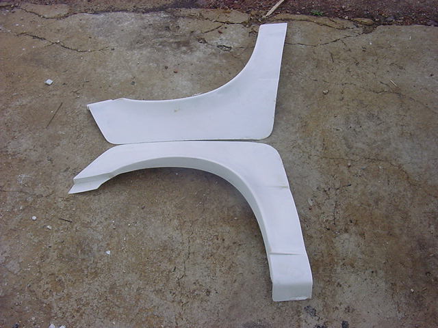

Gdybym zacz±³ lakierowaæ autko to na co mam zwrócic szczególn± uwagê :?: a, i gdzie moge znale¼æ tyln± czê¶æ nowych progów do wspawania :?: (reperaturki s± na allegro). My¶la³em te¿ o tych z laminatu, ale nie mam pewno¶ci trzymania siê ich do karoseri. Najpierw to chyba trzeba je polakierowaæ podk³adem zwiêkszaj±cym przyczepno¶æ do plastiku. A mo¿e wyci±æ w ca³o¶ci progi a wstawiæ laminatowe "tuningowe odpowiedniki" i te¿ je chyba trzeba najpierw polakierowaæ :?: autko nabierze lepszego wygl±du, a nie bêdzie to wygl±da³o na wiejski gie³dowy tuning (oczywi¶cie wszystko zaszpachlowaæ) z 1cm od ziemi, ale jak je zamocowaæ??
[ Dodano: 2007-12-27, 18:02 ]
Podajcie jakie¶ namiary na "tanie akryle" (mog± byæ takie ale krycie mo¿e byc ma³e to dodajcie takie jakie uwa¿acie za dobre) wiem, wiem albo tanie albo dobre, a ja chce w przystêpnej cenie dobry lakier :wink:

Wszystko fajnie z tymi progami z ¿ywicy, ale to nie s± progi, jak piszesz, a jedynie nak³adki na nie, pod spodem musi byæ normalny,stalowy próg, który zreszt± jest jednym z elementów no¶nych. Jak za³o¿ysz tylko te laminatowe nak³adki, a pod spodem nie bêdzie progu, to nie zdziw sie, jakCi to wszystko zacznie pêkaæ :neutral:
