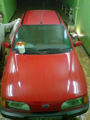

hEHEH tutaj nie chcielismy wchodzic w koszta :D i Tempo na bia³ego pada :D i heja hahah
Dach przed polerka a maska po:D
Mimo ze to taki badziew to efekt widac hahah :D

to nie jest wypolerowane tylko, zosta³ ¶ci±gniêty nalot. Lakier akrylowy skredowa³ i zrobi³a siê bia³a po¶wiata. Do polerki to jeszcze dalekoooo niestety :nie:
