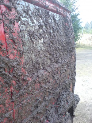

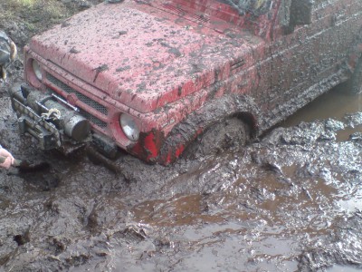

[ Dodano: 2012-09-07, 20:53 ]
CZasem ludzie maja problem z rozpoznaniem koloru :D
To takie ceramiczne klary jak sie wyszlifuje na lustro to traca swe w³asciwosci :( ?
Plik ¶ci±gniêto 181 raz(y) 665.02 KB
Plik ¶ci±gniêto 316 raz(y) 553.29 KB
