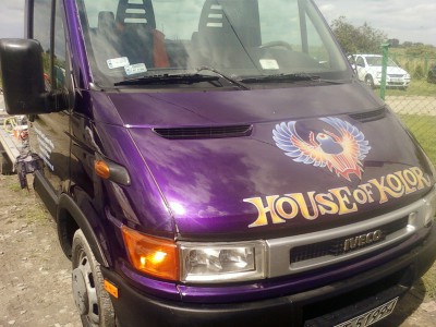

IVECO W HOK/u
http://screenshooter.net/2738321/rfqxhkr
http://screenshooter.net/2738321/jqoincy
http://screenshooter.net/2738321/rcwbmpu
http://screenshooter.net/2738321/oirhmrv
http://screenshooter.net/2738321/ohvprhn
http://screenshooter.net/2738321/drpeapt

:spoko: :spoko: ³adny kolorek i to na busie,reklama pierwsza liga :spoko:
Da³e¶ radê Guguniaku, osi±gn±³e¶ poziom HOK,jak niewielu :spoko:

a ja sie przyczepie do klaru...chyab nie rozla³es go tak jak trzeba ...chyba ze to celowo... ^^

Chyba celowo :D

a mnie ciekawi ile warstw to pokrylo i co to za kolorek?? ;) dobra robota :spoko:

Dumel19 napisa³/a:
kolorek kandy purpurowe na srebrnym brokacie...krycie masakra,jak nie wierzycie pytajcie krzysia on napewno potwierdzi jaki to mexyk :) w zale¿no¶ci od warstw inny kolor.no i te t³o jasne ala chrom... ale wyrobi³em sie w 2-3 cienkie i jedn± przylan± a¿eby porownac wszystkie chmurki i zrównaæ ¿eby w oczy nie razi³o nic. napis ty³ + reklama drzwi neon.szpachlóweczki poly, lakier na brokat mipa c85, szlif i mipa cc4 na kandy z efektem podwójnej g³êbi wiêc jest miazga
kubazjan napisa³/a:
jest zajebi... jak ma³o kiedy,wrecz na granicy zacieku.nie wiem dlaczego mi tak fotki wychodz± ale jest idealnie,patrz przedostatnia fote.
pawel1108 napisa³/a:
kurde nie do koñca bo w 1 miejscu pope³ni³em ma³y b³±d,ale mysle ze bedzie mi wybaczony :)

We wtorek siê oka¿e ;P
Jest jak najbardziej OK. Ogólnie ogarniali¶my tu co¶ "nowego" dlatego i my i Gugun sie uczyli¶my ..
Trochê problem jest w .. Twoich fotkach. Tutaj trzeba u¿ywaæ naprawdê dobrego aparatu ¿eby cos uchwyciæ. Ja te¿ zawsze cykam telefonem i wszyscy siê dziwi± "co ten lakier taki.. zwyk³y?". :) Ale jak widzi siê to na ¿ywo to ju¿ zupe³nie inna gadka jest.
Materia³ów poza HOKiem u¿y³e¶ jak najbardziej fajnych i godnych tej roboty. Ale mimo wszystko widaæ, ¿e klar i podrzutka nie s± z House Of Kolor. :)
Wspó³praca bardzo przyjemna tak wiêc do wtorku :spoko:
p.s. a odno¶nie lakieru to jest House Of Kolor Purple Kandy Basecoat over mini silver metal flakes over silver metallic base. Do tego fluorescencyjne napisy noo i to logo wymalowane przez Damiana.

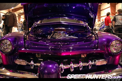

Wielki SZACUNEK za prace !!! Dla Damaina Równie¿.
Chyle czo³a.
Mi z telefonu równie¿ zdjêcia nie oddaja ca³okszta³tu pracy. (s³oñce potêguje efekt)
Gugunn teraz rozumiesz dlaczego robota KANDY jest taka droga...
Tylko MAGIK, który to lakierowa³ wie jak to naprawic :)
Chyba, ¿e sobie notatek nie zrobi³ z ci¶nieniami, ilo¶ciami warstw itp :) :)
Pozdrawiam.
Ps.Mo¿e jeszcze wy¿ej podnie¶my poprzeczke :)
(To nie moja praca lecz poziom, który mi wyznacza :) )

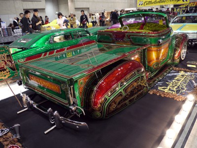

Jeszcze co¶ dla Chino :) jak przegina to na maxa... (wszystko w kandy)
Szacunek man.
Plik ¶ci±gniêto 452 raz(y) 860.56 KB
Chino
Wys³any: 2012-07-16, 21:38
0
UP DOWN
LPLCC
Pomóg³: 7 razy
Posty: 464
Sk±d: Warszawa
Mam w pracy na tapecie tego Chevroleta :) Ob³êdny ale takie patternsy to dobry rok roboty ;) I potworne wyczucie. Jak dla mnie lekka przesada. Do tego dla mnie samochód jest samochodem. Nawet Show Car ma mnie woziæ .. a jak wozi to lataj± kamyki, mo¿e siê zarysowaæ itd a wtedy co? Dupa. Nie odmaluje siê to. Ju¿ o Caddyego siê bojê bo bezbarwny UFC35 niemal nie nadaje siê na ulicê, jest tak miêkki. Liczê siê z tym, ¿e aktualny lakier po¿yje z 2 lata. Jak Impala bêdzie na ko³ach to w Lacku znowu podkrêcam hydro i bêdzie robi³ 1,5 hopki ...

Ok lawetka odebrana. Trochê siê nie wyspa³em i huczy mi w g³owie po je¼dzie dziwnym pojazdem po ni± ale ... nie o tym temat :D
Tak wiec Iveco wygl±da bardzo ³adnie. Szkoda, ze s³oñca nie by³o.
Zarówno Gugun jak i my nabrali¶my du¿o do¶wiadczenia - nastêpnym razem bedzie jeszcze lepiej i du¿o ³atwiej.
Czyli mamy ju¿ 3ci nasz pojazd w HOKu. Nied³ugo czas na malowanie Bel Aira Customa

Prosze Ciê nie pytaj o kandy. To tak jak Gugun pisze - rzeka bez koñca i bez dna. Te lakiery s± tak szalone, ze nie ma z nimi najmniejszych ograniczeñ. Jak zacznê o nich pisaæ to pewnie jeszcze w trumnie bêdê koñczy³ posta. ;P
Uwielbiam te lakiery. S± tak g³êbokie, ¿e mo¿na w nich zaton±æ. KBC - to po prostu mega ¿ywy, bardzo ³±dny, g³êboki i ciekawie za³amuj±cy siê kolor. NIe jest zwyk³a per³± czy czym¶ w tym stylu - no i jego efekt widaæ g³ównie w s³oñcu. Za to UK to jest tak wykopany w kosmos lakier .. No nie widzia³em w ¿yciu piêkniejszych lakierów. Ale fakt - k³adzie siê cholernie trudno. Trzeba mieæ warunki, sprzêt, rêkê i do¶wiadczenie.
Lakierami kandy trzeba malowaæ fury po ca³o¶ci, nie mo¿na po elementach (mówiê tu g³ównie o UK bo z KBC nam siê uda³o). Baardzo ³atwo zrobiæ cienie, te lakiery zadziwiaj±co nêdznie kryj± (nadal mówie o UK czyli o tym true kandy). I tak jak Damian napisa³ - najmniejsza zmiana w bazie determinuje efekt koñcowy dlatego warto u¿ywaæ tutaj cholereni dobrych lakierów bazowych - i tutaj HOK jest niezawodny bo ma niesamowicie grube ziarna i ciekawe lakiery metaliczne).
KBC k³adziemy na czarnym solidzie albo na jakim¶ metaliku (KBC mocniej kryje od UK).
Za to Urethane Kandy walimy najlepiej na metaliku a nawet na brokatach czy lakierze chrom. Tutaj ju¿ jest temat kosmos (bo rzeka to ma³o). Dlatego mo¿na siê kiedy¶ spotkaæ bo mogê o tym gadaæ kilka dni i nocy non stop (tlyko piwko podstawiajcie).
Zapyta³e¶ o lakier chrom - HOK opracowa³ jeden z najlepszych lakierów imituj±cych chrom (czy z³ocenie bo i taki jest). Alsa równie¿ ma niez³e ale porównywa³em ostatnio i jednak jest ró¿nica. Problem w tym, ¿e Kosmic Krome (jak i ka¿dy lakier HOK :P ) nie k³adzie siê ³atwo. Wszedzie tutaj ukryta jest filozofia. WIêc najpierw trzaskamy czarn± bazê (akryl albo czarny solid lekko przykryty klarem zeby siê b³yszcza³o). Na to dajemy jedn± cienk± albo dwie ultra cienkie warstwy chromu (za du¿o chromu psuje efekt). TO musi swoje odstaæ - czym wiêcej tym lepiej. I finalnie pokrywamy klarem - i tu uczulam, ze warto dac polyurethanowy klar - mega b³yszcz±cy i ca³kiem bezbarwny a nie ¿ó³ty jak to czêsto bezbarwne bywaj±. Bezbarwnego te¿ cieniutko. No i tyle. Lakierek jest efektowny. Ostantio sporo go sprzedajemy - na pocz±tku klienci mieli problemy ale teraz ju¿ tylko chwal± go :)
Atakuj dalej pytaniami :)

p.s. kilka fotek. Efekt mo¿liwy wy³±cznie przy u¿yciu True Urethane Kandy - House Of Kolor UK
