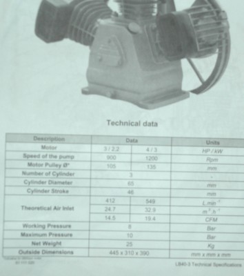

| KK napisa³/a: | | jarbia gdzie masz napisane na pompie, ¿e to made in Taiwan |
W³a¶nie nic nie jest napisane ,z pomp± dosta³em specyfikacjê i na niej napisane jest typ LB40-3 .Po tym doszed³em do firmy Sumake z Tajwanu i po poszukiwaniach dotar³em do tego,¿e firma to ma z Chin ! A mia³ byæ oryginalny Walter.
| KK napisa³/a: | | czy lepiej jest wzi±æ z silnikiem 4.0kw 1400 obrotów i prze³o¿eniem 1:1, czy 3.0kw 2800 i prze³o¿eniem 1:2. Chyba mniej energii zu¿yje ten 3kw, bo ma lepiej dobrane prze³o¿enie |
Nie spotka³em prze³o¿enia 1:1 ,ale to chyba niedobry pomys³ ,lepiej 2800 z prze³o¿eniem odpowiednim do pompy ,bo to przecie¿ zale¿y te¿ od ¶rednicy ko³a na pompie i jej znamionowych obrotów .
Prze³o¿enie 1:1 ma wiele wad ,np. ciê¿szy start silnika (mog± te¿ siadaæ bezpieczniki ) ,du¿e ko³a na silniku wiêksze bicie i zu¿ywanie siê ³o¿ysk ,no i jak niedoszacowana moc silnika to przy takim prze³o¿eniu mo¿e pompy nie uci±gn±æ
Wg. mnie najlepiej silnik 4kw 2800 obr i ¶w. spokój . Tylko trzeba jeszcze daæ es-y przynajmniej typu C.
pozdr.
| Plik ¶ci±gniêto 633 raz(y) 174.04 KB |
