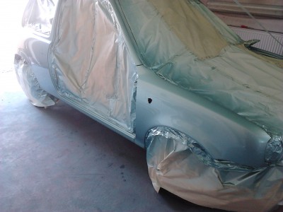

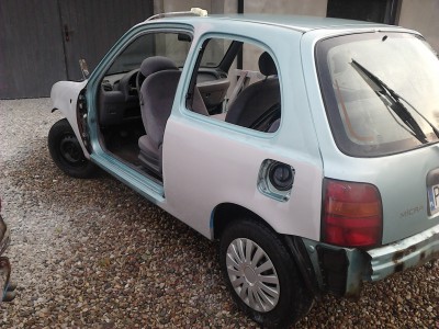

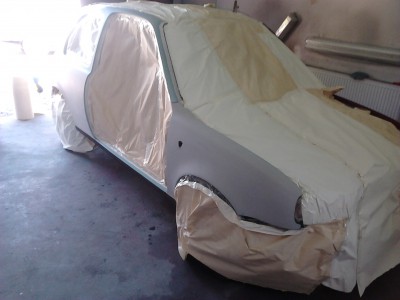

WITAM SERDECZNIE
JESTEM NOWY NA FORUM I CHCÊ SIÊ PODZIELIÆ SWOIMI PRACAMI AMATORSKIMI.
W MICRZE SCHODZI£ KLAR Z TYLNICH B£OTNIKÓW I CA£E BOKI MIA£A STRASZNIE POOBIJANE
PROSZÊ O WASZE SUGESTIE, UWAGI
POZDRAWIAM

cze¶æ kolego napisz jakim sprzêtem to malowa³e¶ jest ok
gugun
Wys³any: 2012-05-29, 10:03
0
UP DOWN
Pomóg³: 52 razy
Posty: 2819
Sk±d: kuj-pom
bardzo ciekawie to wygl±da i co najwa¿niejsze estetycznie:) ¿adnych gazet wszystko ³adnie pozaklejane,jako¶ciowo tez wygl±da ok z tym ¿e nie do koñca idzie po tych fotkach to wywnioskowaæ bo s± zbyt slabej jako¶ci:)

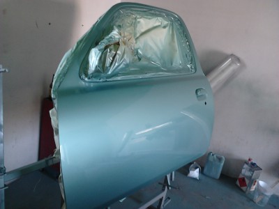

MALUJÊ DEVILBISAMI 9 GTI PRO BASE 1,3 T1 (LAKIEREM BEZBARWNYM) I GTI DO BAZY

CO DO JAKO¦CI ZDJÊÆ TO ZGADZAM SIÊ BO ROBIONE TELEFONEM. BARDZIEJ CHCIA£EM ZOBACZYÆ CO PROFESJONALI¦CI S¡DZ¡ NA TEMAT NOWEGO POSTU

No kolego tak jak gugun napisa³ estetycznie i bardzo fajnie. To teraz! Jaka baza i jaki klarlack? Pozdr.

baza NOVOL, bezbarwny PPG. kiedy¶ malowa³em NOVOLEM 570, po³ysk ma super, poleruje siê te¿ extra ale stwierdzi³em ¿e mia³em zawsze na nim du¿o oczek. Mo¿e to ¶mieszne ale tak mi siê zdawa³o. Po przej¶ciu na PPG bardzo rzadko wyjdzie jakie¶ oko.

PPG D800 3:1MS. Kupujê w 5L bañkach. Jest spoko, do¶æ gêsty, dajê do 10% rozcieñczalnika.

O i teraz wszystko wiemy! Stary sprawdzony D800, Mam pytanie po ile go kupujesz? Bo to nie new generation clearcoat. I pisz ma³ymi litereczkami!

spoko, 5l bezbarwnego + 1,7 utwardzacza kosztuje mnie ok 350 z³. tanio nie jest ale uwa¿am ¿e firma sprawdzona. Ostatnio malowa³em jakim¶ szajsem, nie domalowa³em przy rancie i musia³em poprawkê na drugi dzieñ strzeliæ, wszystko siê zaczê³o wa¿yæ i tyle to da³o. Po PPG takich przygód jeszcze nie mia³em.

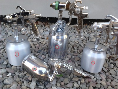

z tym kwazarem to niez³e jaja. pierwszy raz s³yszê tak± tego nazwê. dziêki. gdyby kto¶ wiedzia³ to mam kilka pistoletów na sprzeda¿. firma Soartec, odsy³am na stronê producenta, szczególnie polecam do meblarzy bo 2 maj± dolny kubek a 1 górny. Mia³em Iwatê i uwa¿am ¿e du¿o nie odbiegaj± od W-400 - budowa,wahlarz,atomizacja, fajne sprzêty

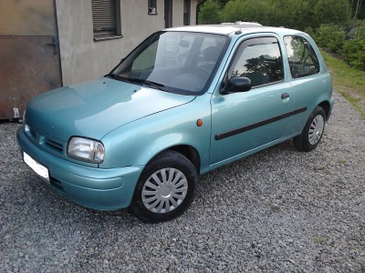

MARKOPOLOVW, dobrze to wygl±da :spoko:
A tak w ogóle to chyba ju¿ gdzie¶ widzia³em to auto :mrgreen:

MARKOPOLOVW --> Dobra robota :spoko:
