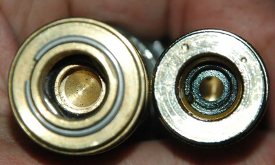

jarbia
Wys³any: 2012-04-23, 17:58
0
UP DOWN
Hobbysta ,amator
Pomóg³: 2 razy
Posty: 426
Sk±d: Wlkp.
Cytat:
Spróbuj bez reduktora , mo¿e to on t³umi przep³yw.
Kiedy¶ te¿ mia³em taki co t³umi³ ,kup sobie membranowy .
Sprawd¼ te¿ ¶rednice otworów w szybkoz³±czkach na kompresorze ,bo one te¿ mog± t³umiæ .Ja mia³em kiedy¶ takie jak na zdjêciu po prawej .Po lewej takie jak powinny byæ.
Plik ¶ci±gniêto 226 raz(y) 260.96 KB

drabeusz
Wys³any: 2012-04-23, 22:59
0
UP DOWN
poczatkujacy
Posty: 39
Sk±d: Radomsko
jarbia napisa³/a:
Cytat:
mam to co po lewej... takze nie tlumi...
