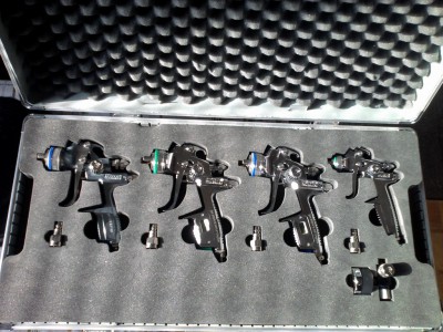

bachus.
zadzwoñ sobie do dystrybutora SATA na Polske.
Fama Pabianice.
Pomog± Tobie dobraæ dysze do zadania. (gwarancja na dysze)
Ja skorzysta³em z ich oferty i wiedzy w doborze sprzêtu i...
Jestem zadowolonwy !
[ Dodano: 2012-03-06, 20:29 ]
Prowadz± sprzeda¿ rataln±
Plik ¶ci±gniêto 223 raz(y) 272.21 KB
