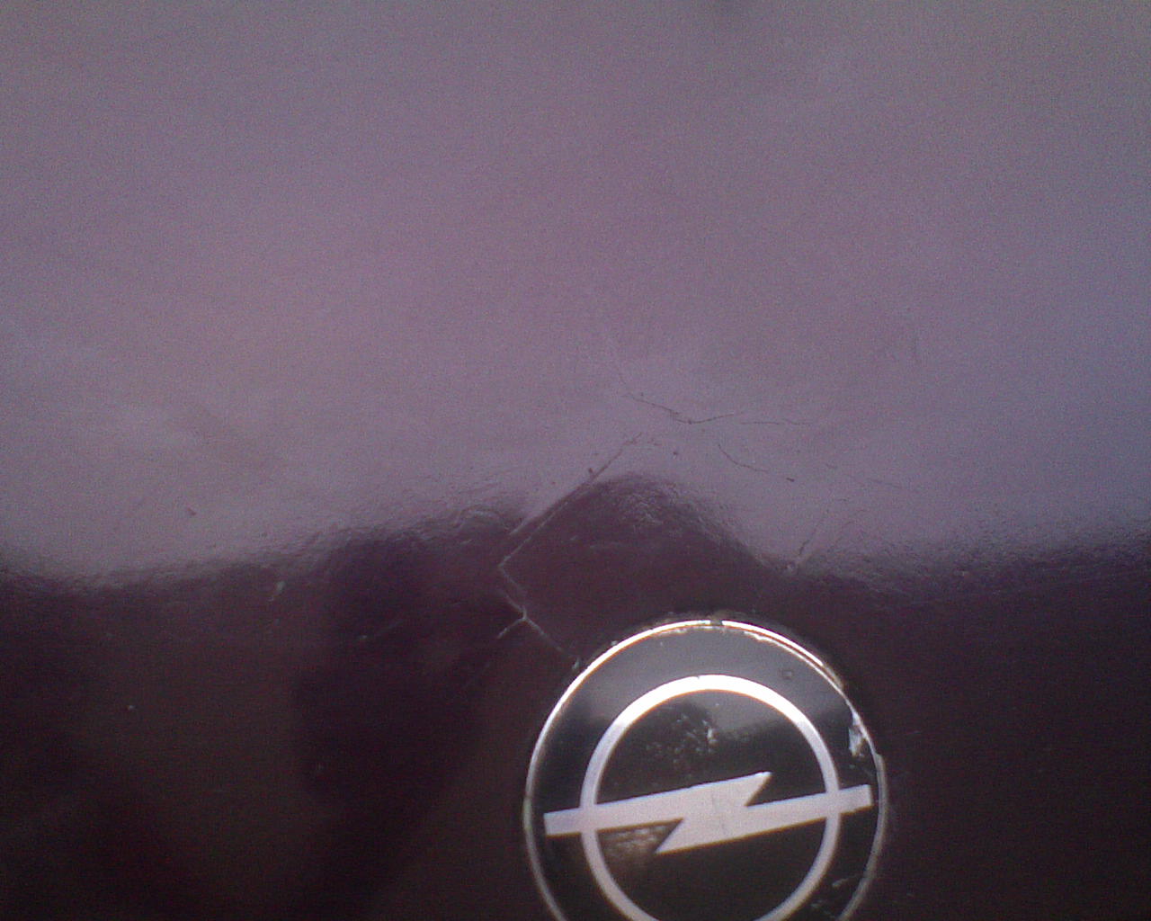

Witam!
Mam problem z mask± w samochodzie .nieca³y 1 rok temu lakiernik mi j± "pomalowa³ " znaczy siê ne mi tylko ojcu bo ja prawka nie mam jeszcze.Sprawa by³a taka ,¿e na masce popêka³a szpachla zaczê³o siê od rowka na znaczek opla na masce,Pó¼niej posz³a w góre i tak w kilku miejscach popêka³o .druga sprawa to kto¶ mi j± porysowa³ ostro. Ojciec odda³ do lakiernika i lakiernik pomalowa³.Teraz jest tak ,¿ê szpachla znowu popêka³a ma³o tego na ¶rodku maski tam gdzie wcze¶niej by³o popêkane jest taka wielka plama jakby od szpachli .Dodam póxniej zdjêcia ti zobaczycie jak to wygl±da i co z tym zrobiæ ,czy kupowaæ now± maskê i j± malowaæ czy z tej co¶ jeszcze bêdzie.Jestem ostro wkurzony bo to tak wsiursko wygl±da jakby j± kto¶ pêdzlem malowa³ .Jeszcze idiota polerki nie zrobi³,py³ki sie poprzylepia³y do lakieru :evil: :evil: :evil: :evil: :evil:

Daj fotki maski z wierzchu i do ¶rodka, tak ¿eby by³o widaæ szkielet wzmocnienia. Ciekawe czy go podklejono jak nale¿y, ¿eby p³at blachy nie pracowa³ za bardzo. Ciekawe te¿ ile dano szpachli i jakiej? Robi³em kiedy¶ pokrywê silnika w Oplu Frontera po otwarciu w czasie jazdy, masakra. Pozdro :wink:

zaloze sie ze pan fachowie polozyl szpachle na gola blache. moja rada : czesci sa tanie, wiec poszukaj dobrej UZYWANEJ maski i polakieruj. jesli chcesz zrobic ta maske - zdzieraj szpachle do golej blachy, laduj podklad i dopiero nowa szpachla.

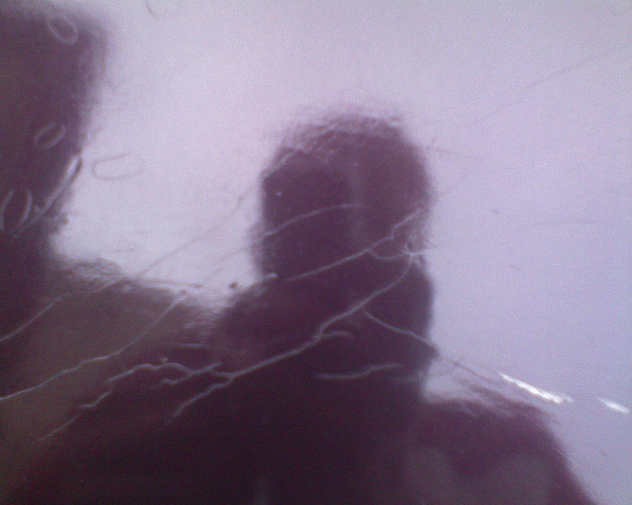

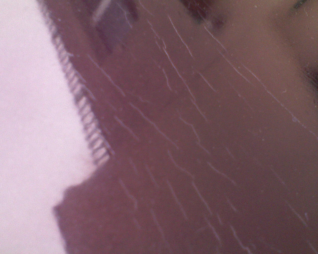

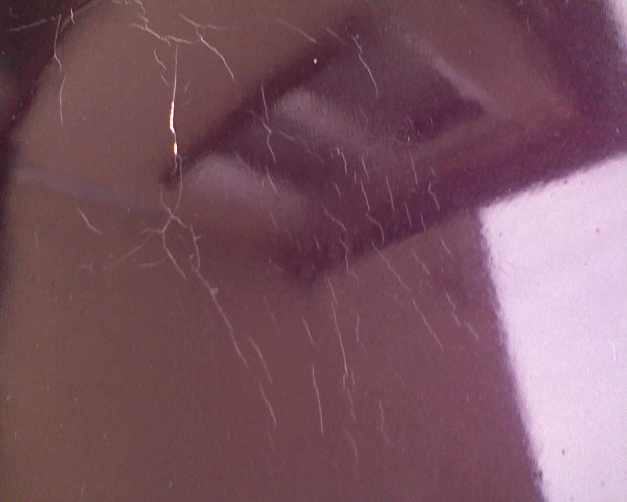

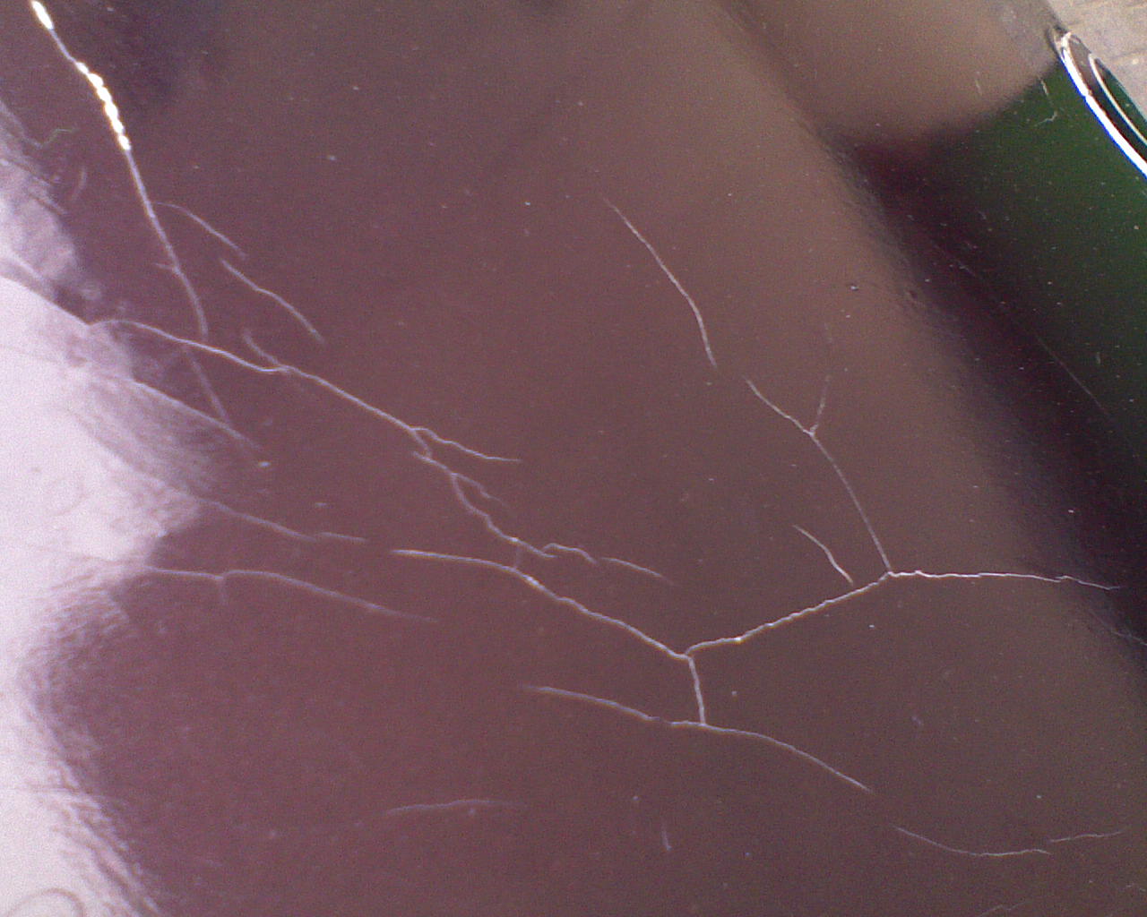

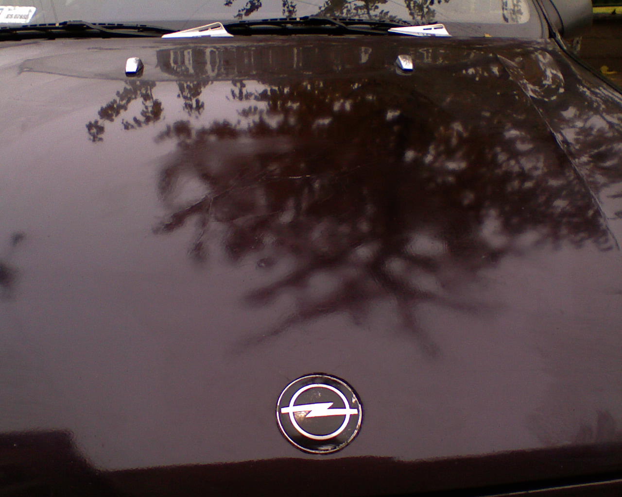

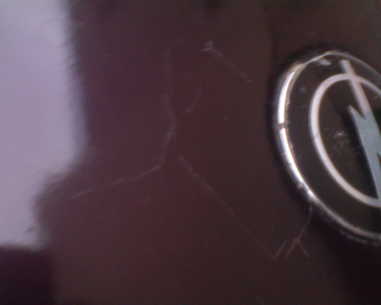

mam te fotki choæ mog± byæ trochê niewyra¼ne bo mam taki kolor który ciêzko jest zfotografowaæ
[ Dodano: 2007-10-30, 18:23 ]
jeszcze tu
Pobierz Plik ¶ci±gniêto 1934 raz(y) 157.45 KB
Pobierz Plik ¶ci±gniêto 1339 raz(y) 119.81 KB
Pobierz Plik ¶ci±gniêto 1335 raz(y) 137.86 KB
Pobierz Plik ¶ci±gniêto 1740 raz(y) 146.59 KB
Pobierz Plik ¶ci±gniêto 1493 raz(y) 143.93 KB
Pobierz Plik ¶ci±gniêto 2024 raz(y) 146.88 KB
Pobierz Plik ¶ci±gniêto 1204 raz(y) 142.1 KB

Ta plama na ¶rodku maski to wygl±da jakby szpachla "siad³a" moim skromnym zdaniem w tym wypadku by³o by najlepiej kupiæ nowa maskê ( ze z³omu) ale to jest moje zdanie

Dla mnie te¿, widaæ dodatkowo ¶lady po obróbce grubym papierem. Na ¶rodku pokrywy odznacza siê wyra¼nie granica naprawy. Masakra, ¿e takie rzeczy ludzie wyprawiaj±! Wiesz na z³omie lub allegro, albo z podróbek, mo¿e da³oby siê co¶ znale¼æ w rozs±dnej cenie, wtedy warto kupiæ i pomalowaæ. A je¿eli naprawiaæ to tylko u dobrego fachowca, który nie zaoszczêdzi na podk³adzie i szpachli da naprawdê w³a¶ciwe produkty. Jakie produkty nie piszê bo ka¿dy jedzie na czym innym. Ale najrozs±dniej by³oby j± wymieniæ. A tak w ogóle ogl±da³e¶ wzmocnienia pod spodem pokrywy, jak wygl±da klej ³±cz±cy szkielet z p³atem wierzchnim? A mo¿e sam szkielet jest poprzeginany?
