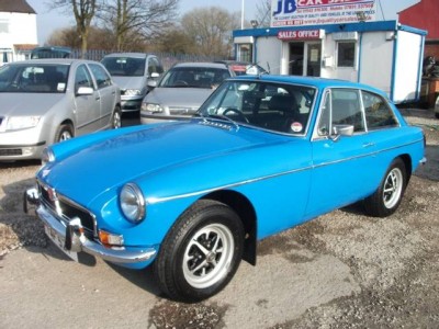

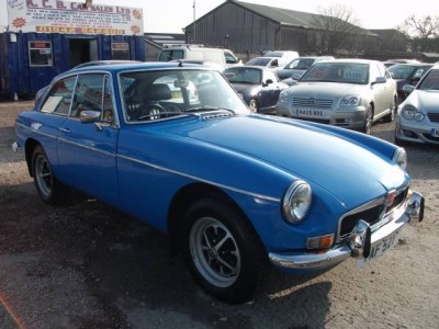

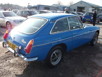

Witam Wszystkich! Po krótce opiszê mój problem. Zakupi³em w UK MGB GT z 1979 r. Stan techniczny niez³y, stan blacharki i lakieru na pierwszy rzut oka te¿ nienajgorszy. Samochód ma kolor jasnoniebieski. Chcia³bym go przemalowaæ ca³ego (³±cznie z napraw± blacharki) na z³oty metalik. W zwi±zku z tym mam pytanie. Ile mniej wiêcej kosztowa³oby zrobienie blacharki i polakierowanie samochodu? Dodam, ¿e czas nie jest istotny i chcia³bym, ¿eby robota zosta³a zrobiona naprawdê dobrze. Zdajê sobie sprawê z faktu, ¿e bêdzie to kosztowaæ. Bardzo proszê o podanie ca³o¶ciowej ceny za ca³± robotê. Proszê siê nie krêpowaæ i podawaæ ceny realne :-) .

Bardzo ³adne autko,gratulujê zakupu :spoko: A co do ceny,to faktycznie,w okolicach 10 ty¶,nietypowe rozwi±zania,i szkoda po¶piechem zeszpeciæ takiego klasyka.

Dziekujê za konkretne odpowiedzi :) A kolega "maciejewski" to chyba nowy w bran¿y, co? Bo poza malowaniem Golfów III, to chyba innej pracy nie robi³ ;) Tak czy owak, samochód ma byæ pomalowany na z³oty metalik, z jasnym wnêtrzem (jasne dywany, jasna skórzana tapicerka, itd.). Felgi bêd± wymienione na szprychowane 15". Do tego prawdopodobnie drewniana kierownica. Samochód bêdzie stale gara¿owany i nieje¿d¿ony w zimie i przy du¿ych opadach deszczu. :)
