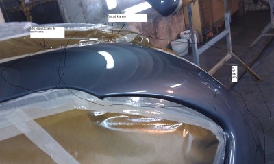

Czy miejsce gdzie bêdê malowa³ nim ma byæ zmatowione???
Tak kolego miejsce musi byæ zmatowione i czyste i nie musi byæ to P1200,mo¿na szmatk± do matowania z u¿yciem pasty do matowania.Je¿eli tego nie zrobisz bêdzie widoczne przej¶cie w postaci odciêcia nowego lakieru który bêdzie otaczac brudny stary lakier
Powiniene¶ zakoñczyæ klarem trochê dalej ni¿ baz±,poprostu zostaw sobie trochê miejsca aby podprysn±æ tym rozpuszczalnikiem do cieniowania ale tylko na czysej wcze¶niej przematowionej powierzchni.Pamiêtaj,¿e wystarczy jedna warstwa-zapylenie,nie lej tego na po³ysk,bo jest rzadkie i pop³ynie.
Pamiêtaj o u¿yciu szmatki antystatycznej po ka¿dej warstwie bazy i przed po³ozeniem klaru bo bez tego bêdzie bida,chyba,ze masz super kabinê.Pozdrawiam ,powodzenia
poni¿ej masz przyk³ad
