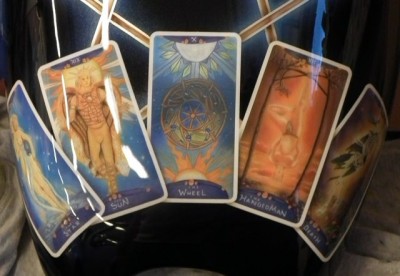

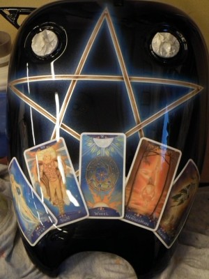

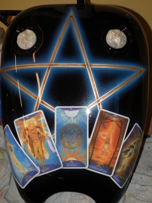

Wysłany: 2010-11-21, 14:33   Dawno nie wstawialem bo dawno nie malowalem hej...

Wiesz ja nie zabardzo sie zastanawiam jak maluje kiedy odkurz opada jest gotowe porostu, ale komus tam tlumaczylem kiedys mniejwiecej wiec sprobuje jeszcze raz.
W sumie za kazdym razem robie to inaczej ale pare zasad jest napewno zaczynam od bardzo jasnego szarobrazowego koloru i robie szkic calosci, pozniej jezeli jest to twaz probuje zrobic kolor zrenic najblizej prawdy jak potrafie (przenigdy to nie jest czarny) maluje je i odkladam ten kolor na koniec uzywam go pozniej jako najciemniejszy cien rozcieczony, nastepnie dodaje koloru zrenic do koloru ktorym szkicowalem i wpycham glebiej ciemniejsze partie ( bez przesady) pozniej mieszam kolor bazowy w wypadku twarzy cielisty najblizszy oryginalowi itd od najjasniejszego do najciemniejszego (nie czarnego) i od najciemniejszego do najasniejszego w przud i w tyl zmieniajac kolory ktorymi maloje mieszajac je ze soba tak dlugo az bede zadowolony kolor zrenic pomaga zobaczyc czy zmiezam w odpowiednim kierunku zazwyczaj koncze na wyblaklej wersji oryginalu dalej robie transparetne kolory i paroma ruchami doprowadzam to do full koloru bez szalenstw wracajac leciutko kolorem zrenic i tak na przemian z transparetami na koniec jasne detale najczesciej troszeczke rozjasniam kolor bazowy skory to mniejwiecej tak wyglada wszystko maloje z reki chyba ze wzor wymaga maskowania. W sumie zasada jest taka zeby robic to w prod i w tyl i to wlasnie jest dobre w tej tecnice mozna latwo naprawic buraki w transparetach jest troche ciezej
ty ale sie rozpisalem
Mam nadzieje ze zrozumiale napisalem:)
