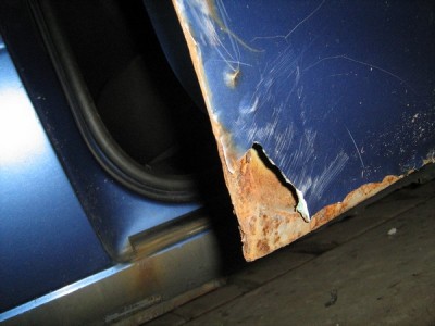

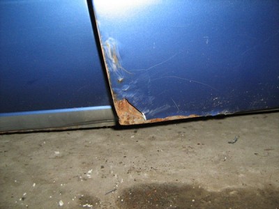

Wys³any: 2010-08-18, 13:40   du¿o rdzy, du¿y problem jak rozwi±zaæ jak za³ataæ aby...
0
UP DOWN
Posty: 59
du¿o rdzy, du¿y problem jak rozwi±zaæ jak za³ataæ aby to poci±g³o ze 2...3... lata :sciana:
nie chce wstawiaæ innych drzwi ani wstawiaæ blachy bo spawarki nie mam póki co.
Chcia³bym sie dowiedzieæ jak to zrobiæ ¿eby wytrzyma³o to troszku.
my¶la³em ¿eby usun±c rdzy ile sie da i to zabezpieczyc przed rdz± szpachla
z w³óknem szklanym i zapodk³adowaæ i polakierowaæ.
albo jaki¶ patent cosik typu pianka i cosik tam :fiu:
no tak ¿eby by³o dobrze :)

postaraj siê to wyczy¶ciæ je¶li blacha nie przegni³a to wyczy¶æ rdzê do czystej blachy na to podk³ad reaktywny potem podk³ad akrylowy, szpachla, podk³ad akrylowy, lakier ;)

chyba ¿eby daæ ¿ywica+mata i na to szpachla mo¿na tak(jedno na drugie)? daæ fest maty i ¿ywicy i na to szpachle z w³óknem szklanym

a mo¿e po¿ycz od kogo¶ migomat bo ¿ywic± to dobrze nie bêdzie ;(

Wg mnie da sie to zrobiæ ¿ywic± , ale pod warunkiem zastosowania mocnej przeplatanej maty z w³ókna no i oczywi¶cie dokopania sie do zdrowego. Nie zmienia to faktu ¿e ¿ywica + w³ókno te¿ kosztuje i na pewno taniej bêdzie udaæ sie do pana Henia z flaszk± i blach± po starym komputerze... z pewno¶ci± bêdzie te¿ lepiej... i przyjemniej... :P

a ile $ wstawienie zdrowej blachy ?

mata+¿ywica i powiem ze po szlifowaniu wysz³o zajeFajnie, by³o z tym zabawy ale nie idzie znaæ po drzwiach ¿e by³o co¶ robione ;)

wyczyszczone by³o z rdzy dok³adnie, papierem ¶ciernym i miniszlifierk± kamieniem polerskim :P roboty by³o ale wg mnie sie op³aca³o.
