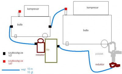

[ Dodano: 2010-05-07, 12:43 ]
Jako ¿e nachodz± mnie teraz pytania do co spinania kompresorów, to przegiêcie.
Wystarczy trochê pomy¶leæ, trochê szybkoz³±czy kupiæ, wtyków i mamy.
::edit by bodzio::
spinka
Plik ¶ci±gniêto 513 raz(y) 29.82 KB
