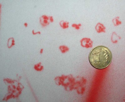

Po trzecie: Nadszed³ czas by wzi±æ go na warsztat... Dysza 0,15. Lejê do niego tusz (czerwony) i my¶lê: "ciekawe czy naprawdê jest taki niesamowicie dok³adny". Nadchodzi pierwsza próba:
Psik! Psiiiiiik! Psiik! <psikanie>
Pierwsze wra¿enia? "Wcale nie tak du¿o lepszy od MARa".... Dopóki nie wzi±³em MARa (0,2):
Psik! Psiiik! <psikanie_marem>
Wtedy porównuj±c zauwa¿y³em jak bardzo siê myli³em... Zauwa¿y³em te¿, ¿e Evolutionem nie da siê zrobiæ "kleksów" (kleks - tutaj: psik farfoclem który osadzi³ siê niczym sopel na koñcówce ig³y). Fotki:
Takie makro narazie uda³o mi siê uzyskaæ przy pierwszym kontakcie z Evolutionem:

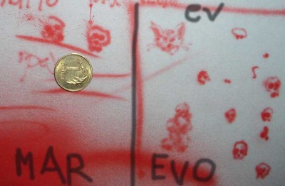

A tutaj porównanie Evo vs Stary MAR ew6000B (Mar ma ubit± os³onkê dyszy, byæ mo¿e to nieco wp³ywa na jego niedok³adno¶æ):
Po czwarte: Zrobi³em tak¿e test na farbkach nitro. Evolution jednak zapcha³ mi siê ze 2 razy... Tego siê jednak spodziewa³em po dyszy 0,15 i "niededykowanych" farbach Wnioski po obu testach:
- Ró¿nica w zapychalno¶ci obu sprzêtów ogromna. + dla Evo
- Umiejêtno¶æ robienia kleksów: Mar robi wiêcej i wiêkszych, a wiêc on w tej konkurencji wygrywa (:D)
- Precyzja w prowadzeniu i manewrowaniu spustem: + dla Evo
Wynik: 2:1 fur Deutchland
Po pi±te: Wydaj±c 600z³ jednak spodziewa³em siê czego¶ mega, ultra, super, hiper zar±bistego... lekko siê rozczarowa³em... Zapewne dlatego, ¿e wydawa³o mi siê, ¿e za tyle kasy dostanê sprzêt, który bêdzie mi sam malowa³... Ale my¶lê: ja i mój kompan damy radê... i wiem, ¿e to nie jego wina, ¿e nie robi linii rozmiarów w³osa (to tak jakby wsadziæ do karoserii Mustanga silnik z Oopla Astry i lewego kierowcê i kazaæ mu wycisn±æ tak± prêdko¶æ, jak± chwal± siê inne Mustangi).
Reasumuj±c: aktualnie jestem zadowolony, mimo, ¿e rozpacz po stracie banknotów warto¶ci 6000 gum kulek ka¿e mi wybrzydzaæ... Poczekamy jeszcze a¿ zatankujê go lepszymi farbkami (Humbrol?), a póki co polecam... Jednak je¶li tak jak mi wcze¶niej wydaje wam siê, ¿e jest to jak przesiadka z malucha do Lamborgini to tak jak ja rozczarujecie siê.

po pierwsze humbrole nie sa pod aero z taka dysza,po drugie zeby robic linie wlosa musisz miec dobrze rozcienczona farbe czy to bedzie iwata evo czy chinczyk,a nie zgodze sie z toba ja sie tez przesiadlem z chinola na evo i to bylo dla mnie jak z malucha do lamborgini,roznica byla kolosalna we wszystkim,generalnie jak nie widzisz roznicy miedzy chinolem a evo to .......hmmm........

Cytat:
hmmm.... mo¿e aerograf firmy MAR nie jest a¿ tak "chiñski"? Jakby nie patrzeæ kosztuje trochê wiêcej ni¿ tañsze pseudo-iwaty...
Mo¿e zbyt krytycznie oceni³em to cudo (mowa teraz o EVO), jednak po pierwsze ja zawsze do wszystkiego podchodzê z dystansem (a nie od razu: ohh! i ahhh!), a po drugie to jest dopiero pierwsza opinia przy pierwszym kontakcie (mówi siê np. do trzech razy sztuka :] )...
Po prostu wydawa³o mi siê, ¿e wlejê do niego rozrobione ptasie gówno i linie namalowane t± konsystencj± bêdê ogl±da³ pod mikroskopem... Za bardzo wyidealizowa³em go, wydawa³o mi siê, ¿e to bêdzie nie wiadomo jak boskie i magiczne urz±dzenie i gdy wezmê je do rêki to od razu zacznê nim ¶migaæ jak Primo... ale niestety prawda jest taka, ¿e nie wa¿ne ile wydasz na aerograf - on nigdy nie bêdzie malowa³ za ciebie. To umiejêtno¶ci s± najwa¿niejsze, a lepszy, dro¿szy aerograf ma ci jedynie nie utrudniaæ ich wykorzystywania...
I przyznajê, ¿e mi jeszcze tego brakuje... Dlatego kaza³em nie porywaæ siê z moj± opini±...
Jednak nadal póki co pozostanê przy obalaniu mitu porównuj±cego EVO do Lamborgini...
