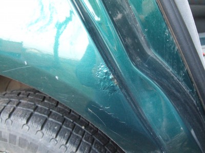

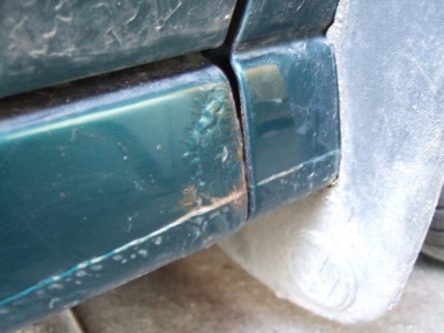

Chcê te¶ciowej :) troszkê poprawiæ samochód (polo 97 rok) i potrzebujê porad jak to zrobiæ.
chodzi mi konkretnie o usuniêcie 2 pryszczów i prze polerowanie ca³ego samochodu bo jak to u kobiety rys trochê jest :) .

Jeden pryszcz na prawym progu
Plik ¶ci±gniêto 100 raz(y) 759.83 KB
Drugi pryszcz na tylnym prawym b³otniku
Plik ¶ci±gniêto 96 raz(y) 762.61 KB

na usunient± rdzê dajesz reaktywny podk³ad -dalej akrylowy lub epoksydowy
ewentualnie szpachla i znowu podk³ad -potem baza - klar -tylko ja bym zrobi³ zaprawki ale jak kto¶ nie robi³ tego mo¿e byæ skucha :spoko: a jakie masz te pistolety ??

Ja bym to zrobi³ tak:
- czyszczenie druciakiem na fleksie
- reaktywny (ja bym da³ R-STOP (firmy APP to jest) (pêdzelek)
- podk³ad akrylowy (1 Jaki¶ tam HP z dysz± 2,2)
- szpachel do wyg³adzenia
- baza (posiadam takiego samego air gunsa wiêc dla bazy ci¶nienie 2.0 daje)
- klar (te¿ air guns± u¿ywam DP 3750s i ci¶nienie 3.2 bar daje) szeroko¶æ na max, matria³ tak, aby po jednym poci±gniêciu b³yszcza³o, a nie tylko zapylone.
Tak sobie popatrzy³em i my¶le ¿e na progu po oczyszczeniu mo¿e byæ dziurka ;) , wiêc fajnie by by³o mieæ spawarkê :) .

Mam migomata to w razie czego siê zaspawa a w najgorszym wypadku wstawi wstawkê.

Nie druciakiem na fleksie bo czernisz blache i robisz myd³o. Tarcza nylonowa tylko na wiertarkê. jak oporny wzer to tarcza papierowa na fleksa i poprawka nylonówk± na wiertarce.
Reaktywnego kupisz w sprayu. Psikasz 2,3 warstwy i na to razu akrylowy po przeschniêciu reakt.

witam,mam takie pytanie,czy przy wykonywaniu miejscowej zaprawki,jak ju¿ zeszlifuje rdzê i chcia³bym na³o¿yæ ten reaktywny to czy on mo¿e zachodziæ na lakier? czy musi byæ tylko i wy³±cznie na go³± blachê?pozdro

Mo¿e zachodziæ,wa¿ne,¿eby potem przykryæ go podk³adem akrylowym,¿eby odizolowaæ go od szpachlówki.

Te¿ tak mo¿e byæ :) . Ja jako¶ siê przyzwyczai³em do druciaka. Po takiej operacji te¿ s±dzê ¿e jest prawid³owo oczyszczone. Reklamacji nie mia³em.

druciak sieje rud± :D lepiej teflon ale ka¿dy robi jak siê nauczy³ :spoko:
a zaprawka jest opisana na forum tylko proponowa³ bym poprubowaæ nie jest to takie trudne i mniej materia³ów idzie
