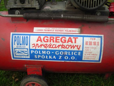

Zakupi³em dzi¶ taki kompresor jak pokazujesz tylko na zbiorniku 180 litrów.
Wydaje mi siê ¿e dobry zakup zrobi³em bo wyrwa³em go za 1200 z³ od pewnego rolnika co tylko ko³a nim pompowa³.
Od 0 do 8 atmosfer bije równe 4 minuty zbiornik 180 litrów .
Pistolety mam 2 sztuki;
Sata Jeet 3000 RP , dysza 1,3
Air Gunsa AZ3 HTE2 , dysza 1,3
Pistolety jeszcze nie ¶migane bo nie mia³em kompresora.
S±dzê ¿e ten kompresor podo³a tym pistoletom ?

s±dze ¿e kompresor ma za ma³o wiatrów nie chodzi o ci¶nienie a o ilo¶æ przep³ywu powietrza. podaj dane z tabliczki. sata trochê potrzebuje.

No kompresor ma takie parametry:

marer napisa³/a:
niez³y sprzêt , 500 litrów spoko styknie.czego nie pisa³e¶ od razu co na tabliczce pisze?? pozdr.

to s± litry na :wdechu... na wyjsciu ma okolo 400 l/min,,,
