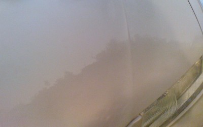

Witam,
Mialem slady korozji na masce.
Wyczyscilem to co sie dalo, pozniej odrdzewiacz BRUNOX, na to szpachla, podklad, lakier i klar na koniec.
Po malowaniu wygladalo bardzo dobrze, kolor sie nie roznil.
Zaczalem polerowanie - najpierw papier 2000, pozniej pasta i wyszlo takie cos jak na zdjeciu.
Kolor rozni sie i to bardzo. Lakierowalem tez fragment blotnika i takiej roznicy nie widac.
Co zrobilem zle?
Z gory dziekuje za pomoc.
| Plik ¶ci±gniêto 85 raz(y) 334.15 KB |
baqo
Wys³any: 2009-08-29, 21:24
0
Pomóg³: 20 razy Posty: 1553 Sk±d: ko³obrzeg
| piotreq napisa³/a: | | Co zrobilem zle? | dopolerowa³e¶ siê do bazy. |
piotreq
Wys³any: 2009-08-29, 21:30
0
Posty: 4
A da rade to jakos uratowac? |
jurek
Wys³any: 2009-08-29, 21:38
0
Pomóg³: 2 razy Posty: 182
| z tego co widaæ to kolor nie dobrany |
piotreq
Wys³any: 2009-08-29, 21:39
0
Posty: 4
| W takim razie dlaczego przed polerowaniem roznicy nie bylo widac poza tym ze malowane bylo matowe? |
baqo
Wys³any: 2009-08-30, 08:26
0
| Cytat: | | W takim razie dlaczego przed polerowaniem roznicy nie bylo widac poza tym ze malowane bylo matowe? | bo by³o wycieniowane,a teraz jest baza z lakierem na ostro. musisz zrobiæ zaprawkê na wiêkszej powierzchni i dalej zajechaæ bezbarwnym. to co masz teraz to tylko w lakier. poza tym ,na tym srebrnym mog³a ci wyj¶æ otoczka ,która ma inny odcieñ. wycieniowaæ taki kolor, trzeba mieæ trochê wprawy. |
jurek
Wys³any: 2009-08-30, 09:21
0
| przed polerowaniem nie by³o widaæ ró¿nicy bo by³ mat tak jak piszesz dopiero pu¿niej dosta³ po³ysku po polerowaniu. |
piotreq
Wys³any: 2009-08-30, 10:39
0
Posty: 4
[quote="baqo"] | Cytat: | | musisz zrobiæ zaprawkê na wiêkszej powierzchni i dalej zajechaæ bezbarwnym. |
A mozesz mniej / wiecej opisac jak to sie robi? |
Homer S.
Wys³any: 2009-08-30, 11:01
0
Pomóg³: 19 razy Posty: 861
| Wycieniowaæ na wiêkszej powierzchni a lakier na ca³± maskê . |

jurek
Wys³any: 2009-08-30, 11:33
0
| jak nie mo¿esz daæ rady pry¶nij ca³± maskê i masz zg³owy. |
