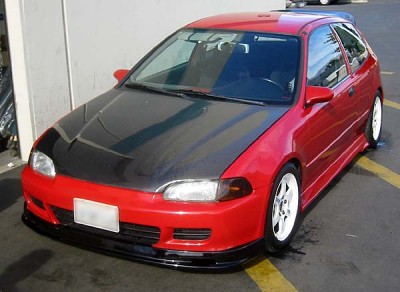

Wys³any: 2009-08-25, 10:52   jaki lakier zbli¿ony do koloru karbonu ?
0
UP DOWN
Posty: 97
Sk±d: WGM
Cze¶æ,
Pytanie jak w temacie. By³em w mieszalni, ale nic nie przyku³o mojej uwagi. Panowie...jaki rodzaj lakieru i jaki odcieñ bêdzie najbardziej zbli¿ony do koloru karbonu.
Chcia³bym uzyskaæ taki efekt:
http://img403.imageshack.us/i/64912035.jpg/
Te samo auto i ten sam kolor bazowy R-81...tytu³owa "imitacja" mia³aby pokryæ pokrywe silnika, dach i tyln± klapê.
Z góry dziêki za sugestie:)

widzia³em filmik z uzyciem specjalnego szablonu , wtedy musia³by¶ miec 2 kolory jak znajde to podrzucê
[ Dodano: 2009-09-06, 19:43 ]
http://www.youtube.com/watch?v=3qDV5gR90zY

Super!! Musze tylko teraz znale¼æ co¶ odpowiedniego na szablon, bo zapewne dostaæ ciê¿ko, a jak ju¿ bêdzie to $$$ :)
Dziêki za link
