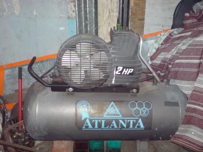

Panowie jest mo¿liwo¶æ przerobienia "kompresora na si³ê" na gniazdo 220v? S± jakie¶ przej¶ciówki...?

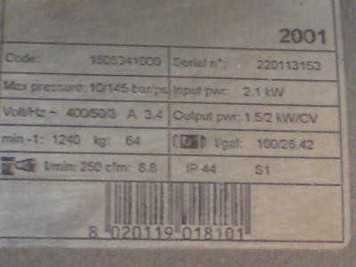

Takie ma parametry, nie wiem, czy trójfazowy?? :/

Na "si³ê" czyli 3-fazowy. Masz na tabliczce 400V czyli napiêcie miêdzyfazowe. Tak jak koledzy napisali nic nie zrobisz. Jedynie wymiana silnika.

Mo¿na podpi±æ kondensator ale silnik straci moc do 80% przy pracy a przy rozruch do jakich¶ 50%i nie wiem jak to siê bêdzie przedstawia³o przy sprê¿arce
