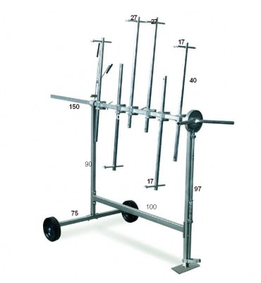

witam jestem nowy na forum i mam do was takie pytanie jakich u¿ywacie stojaków do malowania macie kupione czy sami sobie zrobili¶cie??? prosi³ bym o jakie¶ fotki albo podpowiedzi co i jak.

Ja uzywam takiego http://www.allegro.pl/ite...y_promocja.html ale sam zrobilem kolega zakupi³ zrobi³em pomiary pare profili zamknietych i mam za 80z³ gotowy stojak

ari29 a da³ bys fotki i wymiary i co i jak zrobiæ???by³ bym wdzieczny

starczy mi jeden albo 2 sobie zrobie tylko prosz eo podanie wymiarów i zdj bo nie mam jak odpatrzeæ:(

to jak bedzie kto¶ dobry i poda wymiary i pare dok³±dnych zdj??morzna kogo¶ o to prosic by³ bym bardzo wdzieczny.

wrzucam te wymiary stojaka
Plik ¶ci±gniêto 1592 raz(y) 85.57 KB

bardzo dziekuje:) i sorki za nadgorliwo¶æ ale 2motory mi przyjecha³y i nie mam na czym robiæ:/ a¿ wstyd sie przyznaæ hehe:) dieki wszystkim za cierpliwo¶æ:P mam jeszcze pytanie jak zrobiæ te chaczyki w jaki sposób ¿eby morzna by³o dobrze zawiesiæ przedmiot

Nie za bardzo zawijaæ, tak ¿eby wesz³y np w dziure na ko³ek plastikowy z tapicerki. Przewaznie ORI wózki maja za bardzo zakrzywione haczyki i jest przoblem wtykn±æ je w dziurke. Natomist z drugiej strony haczyka jest naciêcie na 3/4 ¶rednicy bolca tego 17cm tak ¿eby zahaczyæ nim o rant konstrukcji.
Na tej aukcji http://allegro.pl/item638...y_obrotowy.html
srodkowe zdjêcie. Prawid³owy haczyk i owe naciecie z drugiej strony tylko ¿e ja bym zrecygnowa³ z dolnego naciêcia i zrobi³ g³êbsze od góry jak pisa³em na 3/4 ¶rednicy bolca.
