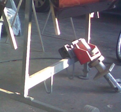

ROBA napisa³/a:
... ze jest zrobiona z blaszek jak przeciez na zdjeciach jest widoczny 2 teownik owiniety blach± ryflowan± . Dobra czyli jak do tej pory 3 g³osy na NIE daje mi to do myslenia .
ponizej masz lape od Blackhawk-a,zobacz i porownaj jej "solidnosc" z lapami jakie posiada urzadzenie,ktore przedstawiles ;) .Ta ze zdjecia wazy okolo 20 kg.
Plik ¶ci±gniêto 203 raz(y) 97.6 KB
