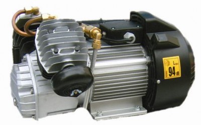

Zrób tak jak ja robie, kup sobie ten zestaw a do tego skombinuj butle i reszte gad¿etów.
http://allegro.pl/show_item.php?item=625198259
Plik ¶ci±gniêto 1012 raz(y) 25.73 KB

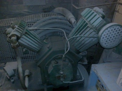

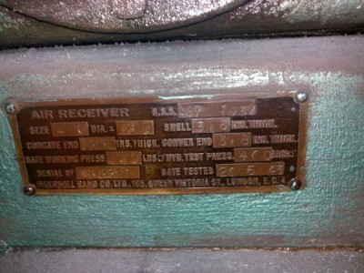

Panowie, a jaka firma w Polsce produkuje markowy sprzet (mam na mysli kompresory)?Na wyspach jest to Ingersoll Rand.Pracuje na takim. Co roku pompiarz z nadzoru technicznego powtarza:"Wasz kompresor to rols wsrod kompresorow" Wlasciciel warsztatu mowi ze remontowal go 16 lat temu.Byla to wymiana pierscieni i zaworkow.Byla to jedyna naprawa od nowosci.Spojrzalem kiedys na tabliczke znamionowa-szok!Data produkcji-20 maj 1937 rok :shock: Jutro postaram sie wrzucic foto.

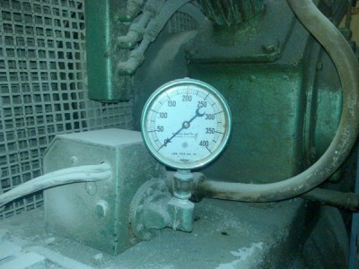

przemo1972
Wys³any: 2009-05-27, 17:31
0
UP DOWN
Pomóg³: 11 razy
Posty: 551
Sk±d: SC
Oto foto ;)

shalashaska
Wys³any: 2009-05-28, 07:28
0
UP DOWN
Pomóg³: 1 raz
Posty: 190
Sk±d: Kraków
Manometr jest fajny, a jaka to ma wydajnosc?
