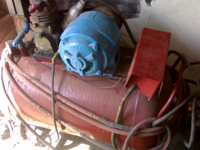

shalashaska napisa³/a:
.W rodzinnym domu posiadam kompresor domowej roboty, sprê¿arka jednot³okowa od stara, zbiornik z chyba z 200L, a silnik wiem tylko ¿e jest na 380V i pamiêta czasy Stalina, podsumowywuj±c tam jest dobry tylko zbiornik, nawet on jest chyba z wagonu kolejowego.
A w³a¶nie ,bo dopiero teraz doczyta³em , nie interesowa³e¶ siê sprê¿arkami do silnika 380V ?
shalashaska
Wys³any: 2009-05-08, 16:02
0
UP DOWN
Pomóg³: 1 raz
Posty: 190
Sk±d: Kraków
Tym malowa³em maluchy ^^ .Jak± mo¿e mieæ pojemno¶æ ten zbiornik?Jest dlugi na 80cm a wysoki na 55cm.
Plik ¶ci±gniêto 73 raz(y) 180.53 KB
timek
Wys³any: 2009-05-08, 22:31
0
UP DOWN
Posty: 36
oko³o 190L gdyby by³ idealnym walcem , my¶lê ¿e ma rzeczywi¶cie jakie¶ 180L .
