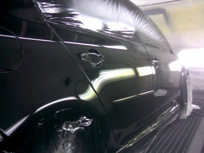

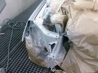

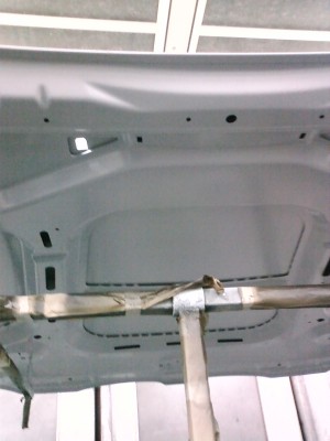

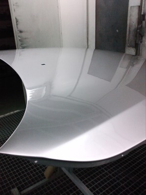

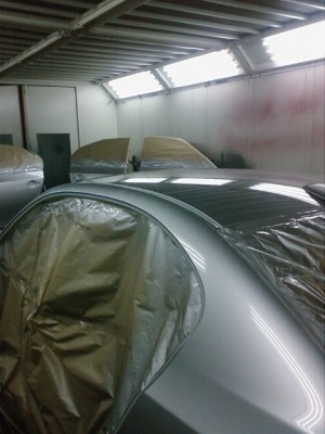

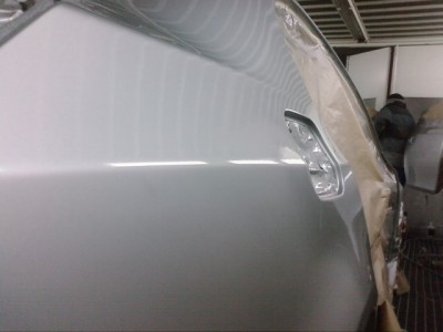

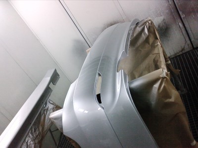

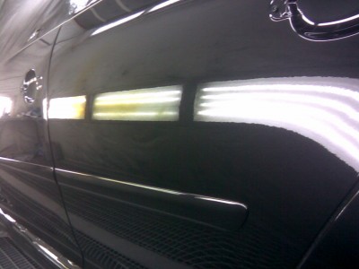

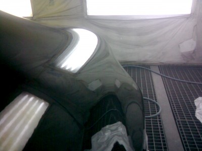

Tak jak pisa³em wczesniej - foto z ostatniej fazy naprawy bmw serii5 . Ca³osciówka bo ostatnio szefuncio innych prac nie przyjmuje;DDDDDDDD nastepna czeka e46 ca³a oczywiscie
Plik ¶ci±gniêto 124 raz(y) 64.57 KB
Plik ¶ci±gniêto 180 raz(y) 100.83 KB

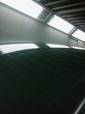

maska od wewn±trz- sama baza w nieco innym kolorze niz wierzch
Plik ¶ci±gniêto 135 raz(y) 406.18 KB
Plik ¶ci±gniêto 116 raz(y) 489.44 KB
Plik ¶ci±gniêto 171 raz(y) 423.52 KB

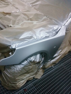

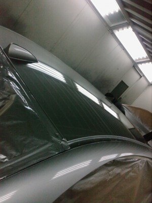

c.d
Plik ¶ci±gniêto 130 raz(y) 127.93 KB
Plik ¶ci±gniêto 191 raz(y) 100.56 KB
Plik ¶ci±gniêto 169 raz(y) 115.69 KB
Plik ¶ci±gniêto 175 raz(y) 91.45 KB

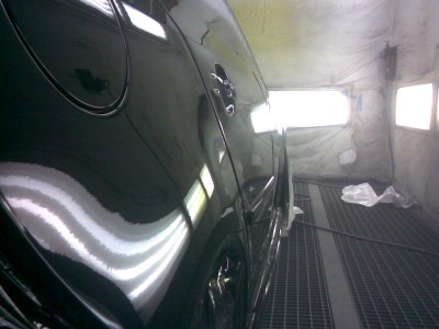

c.d
Plik ¶ci±gniêto 190 raz(y) 72.09 KB

pitterek napisa³/a:
c.d
Twoje wykonanie?

Wszystko super,bardzo mi sie podoba,tylko ta antena na dachu :blee:
Kolega nie lubi lakierowac w calosci?

pitterek
Wys³any: 2009-03-31, 19:43
0
UP DOWN
Pomóg³: 3 razy
Posty: 306
No-limit napisa³/a:
Twoje wykonanie?
czê¶æ prac przygotowawczych + oklejenie
2 pierwsze warstwy bazy hehe zó³todziób i srebro... reszte sobie dopowiedz;DDD
Cytat:
Jak zbyt d³ugo pracujesz przy jednym samochodzie to mêczy.
Lubie gdy w poniedzia³ek rano samochód wje¿dza na lakiernie, popo³udniu stoi w podk³adzie a w srode rano wyjezdza z kabiny na sk³adanie i zaczynam nastepny :)

@pitterek, i co ? idzie te nadkola ca³kowicie zaklejaæ? :)
pitterek napisa³/a:
jak nie by³o potrzeby lakierowania wnêk,czy drzwi z obydwóch stron ,to te¿ lecia³bym to w ca³o¶ci,a jeszcze z racji ¿e to sreberko,no ale jest OK. widaæ perfekt :spoko:

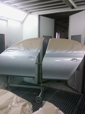

Czemu nie robi³es dzrzwi zawieszonych? Nie lepiej zdjac tapicerke i zakmnac drzwi na gabce? Wtedy masz jeden ciag ziarna do b³otników. Ja bym tak zrobi³. No chyba ze 2stronnie malowane?

pitterek
Wys³any: 2009-03-31, 23:18
0
UP DOWN
Pomóg³: 3 razy
Posty: 306
baqo napisa³/a:
pewnie ¿e idzie, zawsze zaklejam, chyba ze razem ze mna robi jakis cep i zapomni wyp³ukaæ b³ota spod b³otników to wtedy niema jak dokleiæ ta¶my z papierem. mam u siebie goscia co ma 3 razy takie doswiadczenie jak ja a i tak musze go pilnowac i mu wytykac np w³asnie takie wyp³ukanie b³ota
michalLbn napisa³/a:
Super robota! Pochwalam cie! Pe³en profesjonalizm. Ile taka ca³o¶ciówka kosztuje u was?
Cytat:
z przodu by³o sporo blachary, gdby nie to cena za lakierowanie ca³o¶ci zamknê³aby sie miedzy 4 a 4,5 ty¶ bez wnêk, elementów od wewn±trz ale za to z klamkami listwami i innymi cenzura³ami. pomijaj±c przód reszta samochodu nie by³a zbyt wymagaj±ca-odpryski, ryski i bardzo drobne wgniecenia
mebArth napisa³/a:
a wiêc tak
-drzwi malowane jednostronnie
-tapicerki i tak zawsze sa zdejmowane by np zdj±æ klamki, wypi±æ listwy czy po to by po prostu ich nie zalaæ wod± podczas szlifu
-lakierowanie to nie moja robota-drzwi s± na stojakach bo lakiernik twierdzi ¿e gdy ma wszystko na samochodzie, podczas lakierowanie jednego z elementów odkórz osiada mu na sasiednim- chce osobno-ma osobno
z ziarnem nigdy niemia³ problemu zeby cos mu sie nie zhadza³o- wie co robi

czy maska byla nowa? czy baza byla wodna?
_________________
hmmm
pitterek
Wys³any: 2009-04-01, 18:22
0
UP DOWN
Pomóg³: 3 razy
Posty: 306
maska by³a u¿ywana, poprzednio czarna
baza konwencjonalna sikkens

Cytat:
BUAHHAHAHA dobre dobre...jakos ja wale ca³osciówki i nic mi nie siada ? Jakim cudem? Moze za szubko macham pistolem? ^^ Nie ma mowy o przecieraniu antystatykiem bo to woda. Anwet jak konwencja toe mi nic nie siada³o ale przeciera³em co warstwe tak dla ¶wietego spokoju. Dobre z tym odkurzem....chyba se zapisze gdzie¶.
_________________
Bart
pitterek
Wys³any: 2009-04-01, 18:52
0
UP DOWN
Pomóg³: 3 razy
Posty: 306
mebArth napisa³/a:
nie sprecyzowa³em, chodzi³o o bezbarwny
_________________
Pit
dawid
Wys³any: 2009-04-01, 19:24
0
UP DOWN
Pomóg³: 6 razy
Posty: 577
aha...
co do odkurzu to przeciez wystarczy zrobic to na wolnym lakierze:)

Kabina w której ja pracuje te¿ nie grzeszy czysto¶ci± ¶cian jak zreszt± widac na zdjeciach ale wymiana filtrów pod³ogowych daje bardzo bardzo du¿o gdy niema czasu na kompleksowe czyszczenie. filtry s± regularnie wymieniane i na takich ca³o¶ciówach jak wy¿ej opisana wpada nie wiêcej jak 7 ¶mietkow wiêc polerowanie ca³o¶ci jest (zdejmowanie lakieru) jest kretyñskim pomys³em tym bardziej ¿e wiêkszo¶æ samochodów niejest fabrycznie polakierowana na lustro a ma zato morê

Mora - struktura - baran - to sa 3 rózne pojêcia. Nie mylcie barana z Punto ze struktura z A6. No. Robi sie tak, jak jest reszta elimentów. Jest baran to trza w baranie zrobic, Jest morka to trza zrobiæ pó³ pó³-blask. Jest lustro to trza na szk³o zrobiæ i jaki problem? ¯aden.
Kwestia cisnienia i gêstosci klaru. Przezywacie barana jak mrówa okres.
_________________
Bart
gola
Wys³any: 2009-04-04, 19:48
0
UP DOWN
Pomóg³: 23 razy
Posty: 854
mebArth napisa³/a:
Guwno na temat @golas
Moja wczesniejsz wypowiedz odnosila sie do slow:
pitterek napisa³/a:
...filtry s± regularnie wymieniane i na takich ca³o¶ciówach jak wy¿ej opisana wpada nie wiêcej jak 7 ¶mietkow wiêc polerowanie ca³o¶ci jest (zdejmowanie lakieru) jest kretyñskim pomys³em tym bardziej ¿e wiêkszo¶æ samochodów niejest fabrycznie polakierowana na lustro a ma zato morê
o to mi chodzilo.
A ty jak nie szczochrasz calosci P2000 i nie spolerujesz to twierdzisz ze robota zwalona.
Na tym ponizej mialem 4 wtracenia i nie darlem wszystkiego P2000 i nie polerowalem,bo przy takim kolorze to polerka narobisz wiecej szkod niz pozytku,wiec jak piszesz ze na twoim infiniti nie widac hologramow po polerce to mnie sie smiac chce chlopcze marmoladowy ^^ ^^ ^^
Powloka jak fabryczna na VW a nie jak na fiacie jak to mowisz i jakos dalo rade bez polerki malarzu :mrgreen:
Plik ¶ci±gniêto 178 raz(y) 305.35 KB
Plik ¶ci±gniêto 189 raz(y) 310.17 KB
Plik ¶ci±gniêto 135 raz(y) 264.74 KB
Plik ¶ci±gniêto 246 raz(y) 263.18 KB

Gola spokojnie ze mozna spolerowac czarny kolor bez zadnej szkody.
Nawet jesli nie polerujesz i umyjesz to auto powstanie ten efekt mikrorysy sa wszechobecne

oczywiscie sie zgadzam,ale hologramy po polerce widoczne w sloneczku to juz inna bajka
