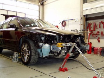

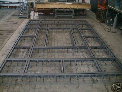

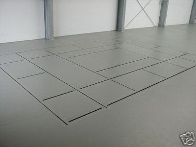

Taka fajna rzecz dla tych co lubi± ci±gaæ :D i zapieraæ gdzie siê da.Na Ebay.de kto¶ takie co¶ wystawia i montuje .Nawet Infiniti da siê na tym zrobiæ :devil: :mrgreen: .Te¿ siê nad takim rozwi±zaniem zastanawia³em ale tanio kupi³em Autorobota .

Ile to kosztuje? Fajne :) I nie trza najazdów czy podnosnika...zero przepychania kloca.

Na Niemieckim Ebay-u to by³a jaka¶ kosmiczna cena nie na nasze realia.Koszt pospawania takiej kratownicy to oko³o 3ty¶. ale posadzkê trzeba wykuæ i od nowa wylaæ .

By³a taka konstrukcja Polska nazywa³a siê KOREK je¶li mnie pamiêæ nie myli.

Witam. Z jakich profili i o jakiej grubo¶ci profila wykona³e¶ kratownicê do ramy blachatskiej?
Na stronach piszê,¿e system poci±gowy w Blackhawk Korek dzia³a na zasadzie wektora si³, dziêki czemu uzyskujemy o 50% wiêksz± si³ê w górnych po³o¿eniach w porównaniu z klasycznym systemem DOZER.
Oprócz tego,¿e mo¿na t± ram± naci±gaæ np. pod³u¿nice to mo¿na te¿ pchaæ si³ownikiem przy odpowiedniej kombinacji wi±zañ.Ni¿ej podaje linki do filmików prezezntuj±cych mo¿liwo¶ci w/w ramy.

Nie wykona³em takiej kratownicy tylko teoretycznie liczy³em na tamten czas cenê ceownika chyba 150mm . Tanio kupi³em (jak tanio 15ty¶) ramê Autorobota która od razu zaczê³a zarabiaæ :) . Taka kratownica by³a by porêczniejsza ale to spore wyzwanie techniczne i rozci±gniête w czasie a blokada pomieszczenia na kilka tygodni/miesiêcy nie wchodzi u mnie w grê :tak:

Taka kratownica ma jedyny plus ¿e nie trzeba jej ci±gaæ z miejsca na miejsce i gdy nie jest potrzebna to nie zagraca miejsca.
Lecz to jedyny jej plus - nic poza tym.
Sam zakup ramy to wed³ug mnie bardzo rozwa¿na decyzja uzale¿niona miêdzy innymi od tego co i jak czêsto bêdzie siê robi³o jak te¿ i jakie siê ma warunki/ile miejsca.
Ale dla mnie jedyna rama jak± bym widzia³ to tylko i wy³±cznie z podno¶nikiem. Wiem ¿e kosztuje ale.... co¶ za co¶, bo komfort, czas........... jest kompletnie nieporównywalny.
Ja tak± star± zwyk³± ramê sprzeda³em ³adnych kilka lat temu i nawet do tego nie mam zamiaru póki co wracaæ: jest kilka dobrych "ramiarzy" w moim otoczeniu którzy tylko i wy³±cznie na tym siê skupili i taka wspó³praca jest dla mnie i dla wielu du¿o bardziej op³acalna: za czas w którym dostanê spasowane autko {mówimy o konieczno¶ci u¿ycia ramy} zarobiê lakierk± dwa razy tyle co zap³acê ramiarzowi ;) wiêc i kasa, czas, kasa na zakup porz±dnej ramy i miejsce jest "do przodu".
Je¶li kto¶ ma s³abe warunki do lakierowania i na dodatek nie bardzo siê w tym czuje to po wykonaniu zwiadu mo¿e zawsze sam nad tym pomy¶leæ: koszt fajnej ramy niby jest ale ma³o co poza ni± trzeba a i warunki oraz ich utrzymanie jest o niebo ni¿sze ni¿ do lakierowania.
Kto chce mo¿e siê i nad takim czym¶ równie¿ zastanowiæ.

W specyfikacji rama Blackhawk Korek ma si³ownik 10 ton, a ja my¶la³em nad zrobieniem takiej ramy z si³ownikami 20 ton tylko pewnie trzeba by zrobiæ kratownicê z 2 razy grubszego ceownika tylko nie wiem jakiej grubo¶ci jest oryginalna rama Blackhawk.Profil stanowni 2 ceowniki od do³u zamkniêtê zespawane albo co¶ w tym stylu?

Mój lakiernik ma co¶ podobnego. Samoróbka schowana pod pod³og±, tylko szczeliny widaæ.
Fajny sprzêcik
