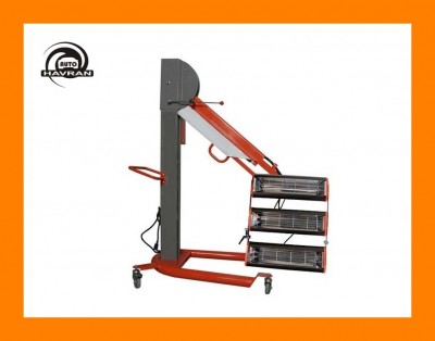

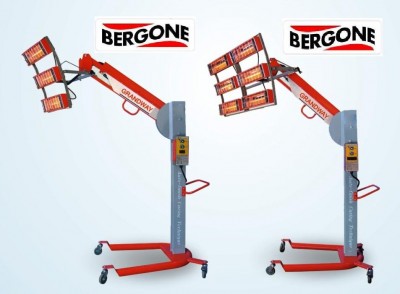

Witam pomó¿cie wybraæ?
6 kaset ok 4 ty¶
lub
3 kasety 3900
czy s± jakies ró¿nice, czym siê kierowaæ, który bêdzie lepszy, oba s± krótkofalowe :)
Moc zasilania: 240V/60Hz/1PH
Liczba kasetonów: 3
Liczba ¿arników: 3
Moc: 3x1000W
Obszar suszenia: 1m x 1,3m
Miernik czasu:
ogrzewanie 1-3 min
suszenia 1-30 min
Regulowana wysoko¶æ: 0,15-2,1m
Mo¿liwo¶æ ustawienia lampy w pionie i poziomie
Plik ¶ci±gniêto 123 raz(y) 129.68 KB
Moc zasilania: 220V/50Hz/1PH
Liczba kasetonów: 6
Liczba ¿arników: 6
Moc: 2x3000W
Obszar suszenia: 1m x 1,4m
Miernik czasu:
ogrzewanie 1-3 min
suszenia 1-30 min
Plik ¶ci±gniêto 364 raz(y) 54.97 KB

Pracowa³em na 3-kasetowym. W zupe³nosci wystarcza bo zanim sie sie element sch³odzi pierwszy wygrzany to zdazysz dogrzaæ drugi. Tworzywa tym nie zagrzejesz. 3-kasetowy mozesz tak wyobracaæ ¿e obejmie pó³ auta lub ca³y eliment woko³o. Zaleznie od producenta jakie ma mo¿liwosci obrotu kaset
Akurat ja mia³em takie, ze kazda kaseta goni³a w oko³o wiec robi³em objemkê elementu i bangla³o. 2 na pion po bokach i jedna na poziomo w ¶rodku.
6kaset tak na moje oko...nie przyspieszy roboty bo spalisz farbe a zeby nie spalic to tzreba czas wyd³uzyc lub skrecic temperature a to sie równa ze ¶redni± temperatur± na 3-kasetowym.

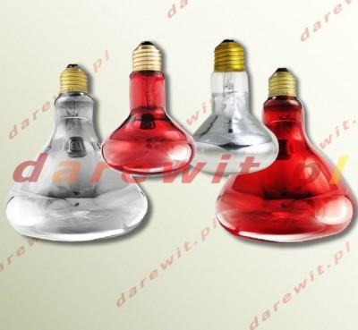

Ten 6 kasetowy by³ by zadórzy do komory i mialbym problem z sfobodnym poruszaniem siê po niej a komoa jest 4X6,5, a co my¶licie o promienniku zrobionym z lamp tzw. kwok

pod³±czam sie do tematu czy z kwok da rade zrobiæ ala promiennik?? :D

"KWOKA" grzeje z wierzchu a promiennik grzeje od spodu blache. Nie chodzi o temperature tylko o technike. Promiennik dzia³a jak mikrofalówka ze masz hamburgera ciep³ego wszedzie. Jak zagrzejesz blache od spodu to ciep³o idzie w góre i nie ma b±bli itp. A jak opalarka zagrezejesz z góry tak jak kwok± to zrobisz bable a dó³ materia³u nadal bedzie miêkki.
Ale nawet...na kwokach nie ma szans wysuszyc farby w 40 minut. Bo na promienniku sie da.

No tak,zgadza siê Meb. Ale na alllegro s± j.w. na za³±czanym zdjêciu "kwoki" ale promienniki podczerwieni a nie zwyk³e kwoki do dogrzewania kurcz±t. Znajoma lakiernia ma tak± wydumkê z kilku ¿arówek promiennikowych i zdaje egzamin, tyle ¿e oni stosuj± go w wiêkszo¶æi do dosuszania .
Pepek23 najlepiej jk poprostu drydniesz do firmy, która wystawia aukcje i dowiesz siê najlepiej i najwiêcej. Zreszt± oni w opisie mówi± , ¿e nadaj± siê one do lakiernictwa przede wszystkim.

Naturalnie.Tylko musisz uzyc lamp kwarcowych z czerwonym szklem.(Foto powyzej twego postu)Pierwsze promienniki byly wlasnie tak skonstruowane.Do dzis mamy na warsztacie taki promiennik, byl produkowany przez DeVilbiss-a.Coprawda poszedl dawno temu w odstawke,byl po prostu niepraktyczny, non stop zarowki sie tlukly ^^To, ze kwarcowka grzeje "po wierzchu"to bzdura.Te zarowki wysylaja to samo pasmo promieniowania co normalny promiennik, inna jest tylko konstrukcja elementu grzejnego.Co do podlaczenia-jezeli chcesz promiennik powyzej dwoch-trzech zarowek to proponuje zasilac z gniazda silowego,zwykle gniazdko niestety nie wytrzyma :tak:
