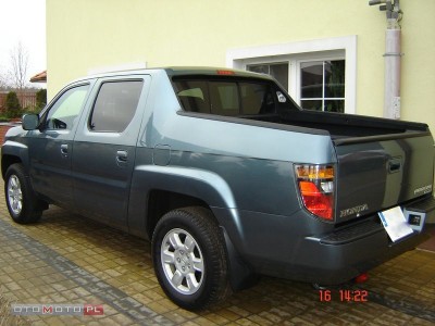

Nawiasem mowiac do pickup-ow amerykanckich.Czeka mnie calosciowka po nowym roku,Honda Ridgeline,az sie boje :x: :)
do kabiny ledwo pewnie wejdzie
Taki kolorek ladny jak zgnity :rotfl:

wolny utwardzacz, opozniacz, pompa, albo malowanie we dwojke, dalej co do tego treningu to raczej kontaktu z powieszchnia i zywa chemia nic nie zastapi jesli wiesz o czym mowie:) ale no mowie ciekawostka fajna co do hondy to kawal blachy a jak nie wejdzie na dlugosc to przedluz komore takie triki tez widzialem i wychodzily igla
