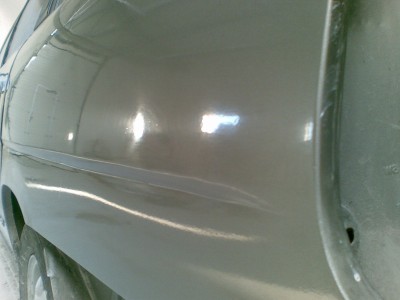

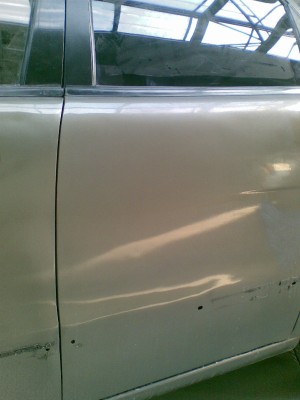

W koñcu znalaz³ siê czas i miejsce na zrobienie. Tak to wysz³o, jak na poni¿szych zdjêciach. Przeprazam za jako¶æ, ale robione telefonem. Wymieni³em przedni b³otnik, no i, oczywi¶cie, przednie drzwi. Tylne wyklepa³em, ale bêdê musia³ je malowaæ jeszcze raz, bo nie zmatowi³em nieuszkodzonej po³owy i lakier nie chcia³ siê dobrze rozlaæ, Skutkiem jest zeszlifowana ju¿ zlewka, widoczna na drugim zdjêciu.
A przedni b³otnik w koñcu odmalowa³em i zamontowa³em stary, bo nowy za cholerê nie pasowa³. :blee:
Generalnie, bez rewelacji, ale coraz lepiej mi wychodzi. :spoko:
[ Dodano: 2009-11-21, 16:43 ]
Drugie zdjêcie:
tylne drzwi
Plik ¶ci±gniêto 55 raz(y) 248.08 KB
tylny b³otnik
Plik ¶ci±gniêto 65 raz(y) 214.94 KB
