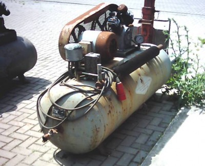

A mo¿e takie co¶? (nie staæ mnie na wydatek 2,5ty¶...)
Pojemno¶æ butli 300l
380/220V
1480U/min
15at
| Plik ¶ci±gniêto 122 raz(y) 44.24 KB |

Da rade spokojnie. |
