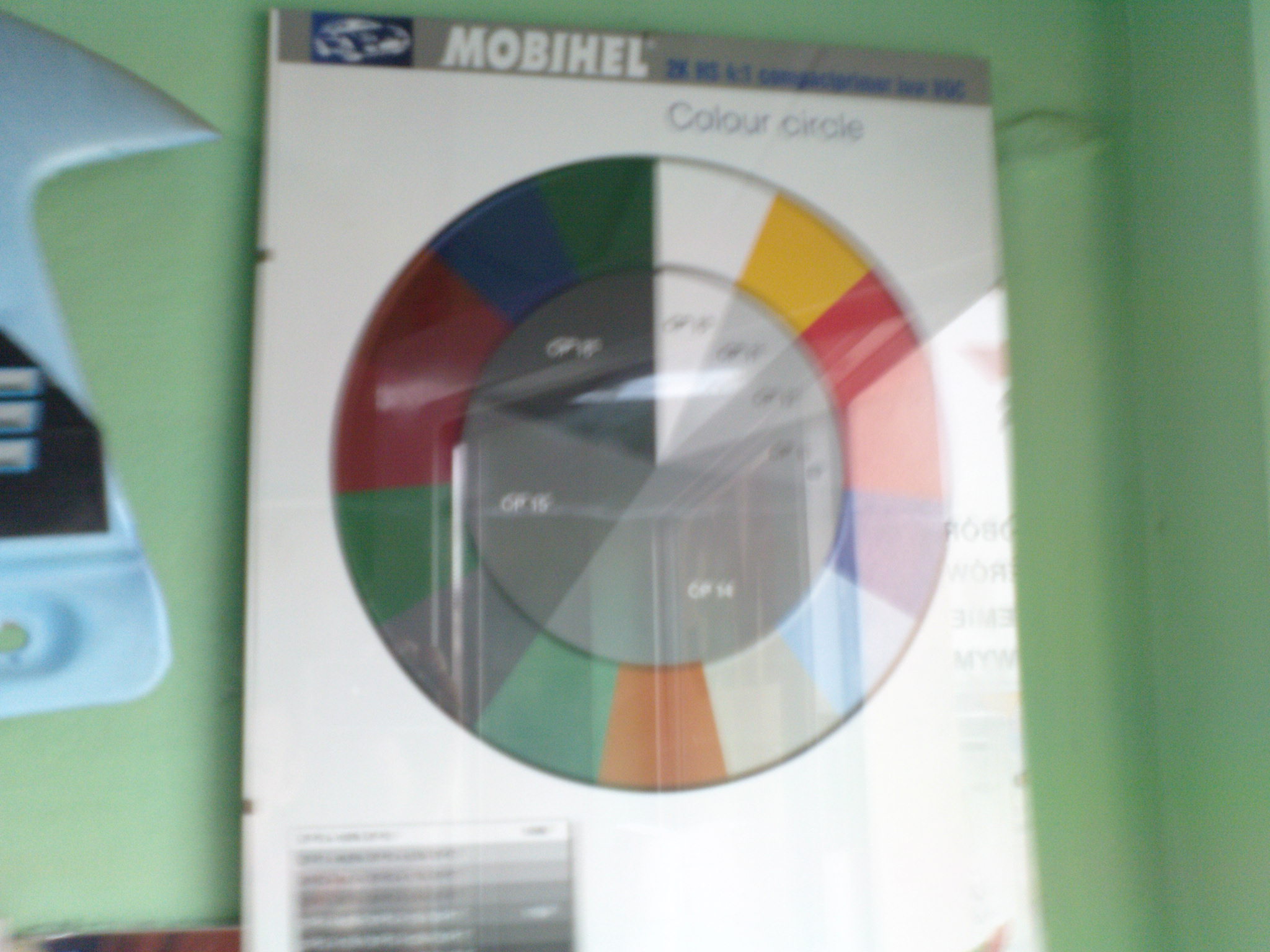

Szybkie pytanka - farba metaliczna - struktura drobna, kolor ciemny b³êkit.
Czy mogê doda bia³ej bazy do rozja¶nienia?
Na jakim podk³adzie siê k³adzie (hehe) czarnym, szarym, bia³ym?
Jakie ci¶nienie i dysza - czy mogê to zrobi dysz± 0,6 w aerografie?
Bardzo bym prosi³ o odpowied¼.

na tym kole masz podk³ady jakie id± pod dany kolor , mo¿e ci sie przyda , zdjêcie nie jest najwy¿szej jako¶ci ale daje rade :)
Wachlarz
Pobierz Plik ¶ci±gniêto 1175 raz(y) 364.46 KB

Czê¶ciowo mam fragmentaryczna odpowiedz - nastêpnie jaka dysza i ci¶nienei de best do metalików no i czy mogê siê bawi w mieszanie z biel±??
