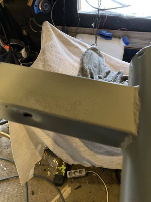

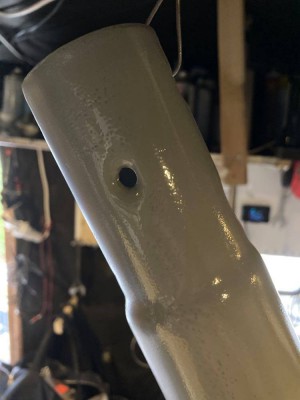

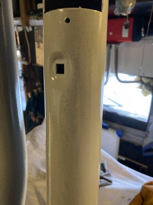

Witam, przed chwila nak³ada³em lakier poliuretanowy pistoletem i porobi³y mi sie takie oczka jakby t³usto tam bylo ale wcze¶niej wszystko zrobi³em zmywaczem do silikonów. Zastanawia³em sie tez czy cos nie sknoci³em przy mieszaniu bo na lakier 1:4 utwardzacza da³em 1:2 bo akurat nie mia³em dedykowanego to da³em z klaru co u¿ywam a tam mam 1do 2, da³em tez przyspieszacza 1 % bo to warunki gara¿owe. My¶licie ze to problem z³ego utwardzacza
