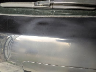

Witam wszystkich jednocze¶nie proszê o wyrozumia³o¶æ bo jestem dosyæ zielony w temacie lakiernictwa itd. Mam pytanie w jaki sposób usun±æ z czarnego lakieru na samochodzie warstwe lakieru bezbarwnego który jest nieodpowiednio rozprowadzony na elemencie i brzydko to wygl±da. Czy polerka wystarczy? Jaka i czym najlepiej to zrobic? Pozdrawiam

W jakim celu chcesz go usuwaæ? Nalozyles go czy kto¶ go poprostu na³o¿y³ i jest co¶ nie tak, czy chcesz od nowa lakierowaæ element?

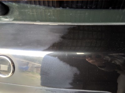

w moim aucie by³a ogromna rysa i rdza na elemencie tylnej klapy. Postanowi³em w³asnorêcznie zrobiæ zaprawki szpachla itd. Wszystko by³o dobrze lakier dobrany w sprayu baza nawet ³adnie wygl±da³a ale nie mia³a po³ysku no i Pani w sklepie mówi³a ¿e koniecznie musi byæ te¿ lakier bezbarwny wiêc psikn±³em. Ale efekt wyszed³ jakby to powiedzieæ nie taki jaki oczekiwa³em. Mogê za³±czyæ zdjêcia i powiedzcie mi co z tym mogê zrobiæ czy trzeba od nowa k³a¶æ lakier czy polerowaæ ?

Wg mnie trzeba ca³y element poprawiæ od pocz±tku... Po 1 malowales sprayem a po 2 pewnie dojechales baza do granicy w której koñczy³e¶ te¿ lakierem bezbarwnym... S³uchaj sprayem nic lepszego nie zrobisz.... Ewentualnie jakby¶ nim ca³y element przelecia³.... Ale fenomenalnie i tak nie bêdzie to wygl±da³o.... Polerka nic tutaj nie zdzia³asz....

co to znaczy "dojechales baza do granicy w której koñczy³e¶ te¿ lakierem bezbarwnym"??
Domy¶lam siê ¿e ³atwiej bêdzie prysn±æ ca³y element ¿eby nie by³o ro¿nic to w³a¶ciwie po co jest polerka tylko do nab³yszczania ju¿ ³adnego lakieru?

https://youtu.be/MxZ_jDX9FTM
Ogladnij ten film od 6:15 tam jest po krotce powiedziane o co chodzi z tymi granicami o które pytasz :)
Tutaj masz film jak wykorzystaæ polerke po przeprowadzonej naprawie w celu zniwelowania przej¶cia
https://youtu.be/oErBHdxqUHU
