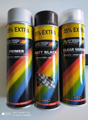

Pomalowa³em metod± mokro na mokro metalowy element motocykla. Oto rezultat:
https://www.youtube.com/watch?v=SMaIWVBJD14
Zrobi³em dok³adnie tak:
1. Wypiaskowa³em element, ot³u¶ci³em zmywaczem silikonu.
2. Na³o¿y³em 3 warstwy podk³adu MOTIP w puszcze.
3.Po 25 minutach 3 warstwy czarnego matu z Motipa.
4.Po 2 godzinach po³o¿y³em 3-4 warstwy lakiery bezbarwnego Motip.
W za³±czniku zamieszczam zdjêcie puszek których u¿y³em.
Gdzie pope³ni³em b³±d?

Kiepskie materia³y, na taki element który jest dotykany to materia³y 2k ,niekiedy lakieruje siê klamki i nic takiego siê nie dzieje.

brak przyczepnosci, czyli zbyt gladka powierznia malowana. Po piaskowaniu warto przetrzec papierem 320, albo czerwona wloknina i dopiero na to podklad. Jak podklad wyschnie to znow przematuj tylko teraz szara wloknina albo papierem 600 na wode i dopiero kolor, potem jak kolor wyschnie to juz bez matowienia bezbarwny.
Jezeli nie matowisz pomiedzy warstwami to powierzchnia jest zbyt gladka i lakier sie nie trzyma.
Motip nie jest zly uzywalem wielokrotnie i wcale nie trzeba produktow 2k zeby nie odpadalo.

Po piaskowaniu jest kolego powieszchnia z wystarczaj±c± przyczepno¶ci±, np w przemy¶le artykuu³y po ocynku ogniowym specjalnie siê delikatnie piaskuje ¿eby w³a¶nie nabra³y przyczepno¶ci.A tu trzeba by³o zrobiæ 2k na mokro zaczynaj±c od epoksydu i by dobrze trzyma³o.
A szlif po piasku to w³a¶nie w samochodówce ale w celu zmniejszenia por na powieszchni.
