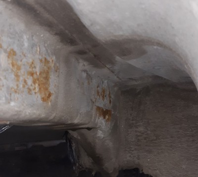

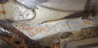

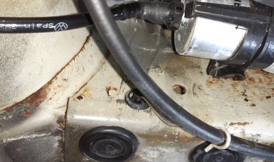

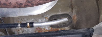

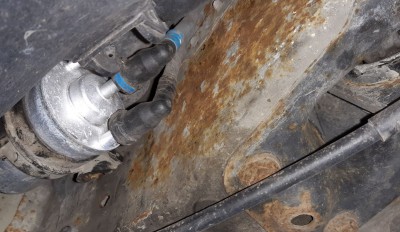

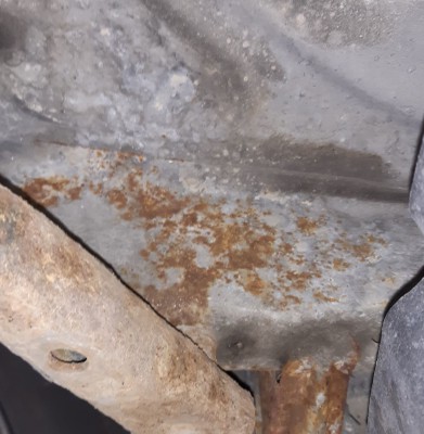

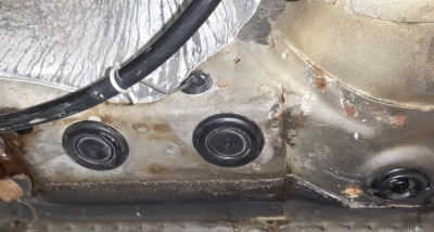

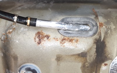

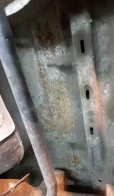

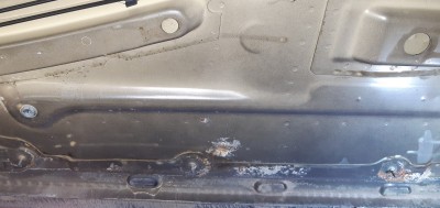

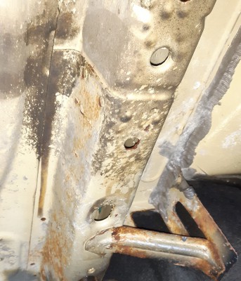

Witam,
jak w temacie. Diagnosta na przegl±dzie kaza³ siê zaj±æ pod³og±, bo stwierdzi³, ¿e za 1.5 roku ruda ze¿re pod³ogê. Obejrza³em auto na kanale i jest kilka miejsc gdzie ruda wysz³a, g³ównie ty³ który nie jest zakryty plastikami. Najbardziej przy filtrze paliwa.
Jak siê do tego zabraæ lub ile mo¿e kosztowaæ naprawa tego w warsztacie? Wszystkie miejsca które wymagaj± naprawy s± w zdjêciach, reszta pod³ogi wygl±da OK.
Piaskarki nie mam, wiêc tego nie wypiaskuje. Mam kana³, wiertarkê z druciakiem i chêci. Octavia 2 2007r.

| przemm81 napisa³/a: | | Jak siê do tego zabraæ lub ile mo¿e kosztowaæ naprawa tego w warsztacie? |
Trochê Ci t± pod³ogê zaatakowa³a ruda ...
Najpro¶ciej obliczyæ ilo¶æ roboczogodzin po¶wiêconych na naprawê razy stawkê za roboczogodzinê + materia³y
a dodatkowo koszt zabezpieczenia antykorozyjnego po wykonanej naprawie pow³oki na podwoziu tutaj ceny s± ró¿ne tak jak i stosowane materia³y
Samodzielnie mo¿esz to zeskrobaæ skrobakiem pó¿niej kamieniem przeszlifowaæ t± rdzê oraz na koñcu szczotkê drucian± na wiertarce
nastêpnie zastosuj odrdzewiacz tak aby spenetrowa³ i zluzowa³ pozosta³± we w¿erach rdzê
po tym znów szczotka druciana nastêpnie przemywasz zmywaczem i mo¿esz zastosowaæ
ju¿ typowe materia³y do zabezpieczenia oczyszczonej powierzchni |

Du¿o tej rdzy jest? Nie znam siê. Da siê co¶ z tym zrobiæ, ¿eby trochê wytrzyma³o czy lepiej pozbyæ siê auta? Mam je rok czasu...
Robi³em zdjêcia tylko tych miejsc gdzie jest rdza, reszta pod³ogi wygl±da ok. Najgorzej wygl±da to przy filtrze paliwa, ciekawe czy nie ma tam dziury.
Poprzegl±da³em trochê forum i chyba zrobiê tak:
1. Zedrê t± rdzê i okolicê druciakiem na wiertarce ile siê da.
2. Zamalujê APP Stop czy jak to siê nazywa.
3. Jak przeschnie to przeszlifujê i zamalujê to podk³adem epoksydowym.
4. Na koniec wymalujê ca³y spód jak±¶ konserwacj±.
Nie wiem tylko, ile mam czasu od zeszlifowania rdzy do na³o¿enia czegokolwiek. Tzn ile czau mo¿e byæ go³a ta blacha. Bo chcia³bym najpierw poszlifowac wszystko i jak bêdzie gotowe to zabraæ siê za app.
Czy jak bêdê malowa³ to podk³adem epoksydowym to mogê pomalowaæ nim wiêkszy obszar ni¿ ten oszlifowany?
Mogê odt³uszczaæ to benzyn± ekstrakcyjn±? |

Sama szczotka druciana za bardzo Ci tego nie we¿mie tak¿e zastosuj jeszcze kamieñ na wiertarkê przy oczyszczaniu tych powierzchni
Pózniej papierem ¶ciernym szlifujesz szerzej od miejsc oszlifowanych w celu nadania przyczepno¶ci materia³om które zastosujesz do naprawy tej pod³ogi
Mo¿esz u¿yæ tego APP R-Stop i jak przeschnie na³o¿yæ podk³ad epoksydowy i na to konserwacjê
Masz jakie¶ w¿ery na pod³odze tej Skody ale do dziur to im jeszcze bardzo daleko ... |

To trochê mnie pocieszy³e¶, ¿e do dziur jeszcze daleko bo chcia³em t± skod± jeszczê trochê poje¼dziæ.
App maluje siê tylko w¿ery czy ca³± wyszlifowan± powierzchniê?
Trzeba ten app zedrzeæ przed epoksydem?
Czy jak malujê podk³adem epoksydowym to mogê pomalowaæ nim te¿ star± farbê/pow³okê dooko³a wyszlifowanego miejsca? |

Powierzchniê po oczyszczeniu z rdzy matujesz papierem ¶ciernym czy te¿ w³óknin± do matowienia tak aby¶ przematowi³ równie¿ okolice naprawianej powierzchni wchodz±c na "zdrow± powierzchniê" do 10cm poza obszar naprawiany ...
Pó¿niej przemywasz powierzchniê zmywaczem a nitro odradzam
Po odparowaniu nak³adasz APP po jego utwardzeniu wystarczy go lekko przematowiæ i na to podk³ad epoksydowy (min 2 warstwy) i po 2 godz mo¿esz ju¿ k³a¶æ konserwacjê na niego
| przemm81 napisa³/a: | | Czy jak malujê podk³adem epoksydowym to mogê pomalowaæ nim te¿ star± farbê/pow³okê dooko³a wyszlifowanego miejsca? |
Tak tylko tam gdzie chcesz wej¶æ z podk³adem to musisz przematowiæ star± powierzchniê aby nast±pi³o wi±zanie mechaniczne pomiêdzy podk³adem a starym lakierem |

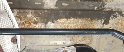

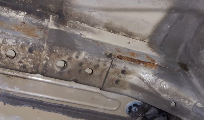

Wczoraj korzystaj±c z ³adnego dnia, zdemontowa³em wszystkie plastiki, i wymy³em ca³e podwozie. Najpierw Rrc Car Wash Hardcore, potem piana i sp³ukanie. Zlaz³o wszystko i chyba s± to powierzchowne ogniska korozji.

| Plik ¶ci±gniêto 18 raz(y) 1.36 MB |
| Plik ¶ci±gniêto 23 raz(y) 1.56 MB |
przemm81
Wys³any: 2020-04-19, 09:00
0
Posty: 19
Chyba nie jest ¿le
| Plik ¶ci±gniêto 26 raz(y) 1.36 MB |
| Plik ¶ci±gniêto 17 raz(y) 1004.95 KB |
| Plik ¶ci±gniêto 15 raz(y) 1.22 MB |
Robertlodz09
Wys³any: 2020-04-20, 14:55
0
Pomóg³: 61 razy Posty: 3387 Sk±d: £ód¿
Tragedii nie ma jak na 13 letnie auto
Widzia³em ju¿ gorsze pod³ogi w m³odszych autach |
przemm81
Wys³any: 2020-04-20, 15:25
0
Posty: 19
| Mam tylko nadziejê, ¿e nie pogorszê tego swoim dzia³aniem, ¿e zeszlifujê do go³ej blachy, zamalujê a rdza bedzie szybciej postêpowaæ |
przemm81
Wys³any: 2020-05-03, 15:30
0
Posty: 19
Zrobi³em. Zeszlifowa³em rudego na ile siê da³o. Na to APP r stop na 24h. Potem zeszlifiwa³em to papierem i po odt³uszczeniu pomalowa³em 2 warstwy Protect 360 w odstêpie ok 30 minut. Podk³ad po 5 godzinach zamalowa³em Noxudolem 900.
Przyszed³em dzi¶ do gara¿u ¿eby pozak³adaæ os³ony pod³ogi ale ten noxudol jest ca³y czas mokry. Po 24h konsystencje ma tak± jak zaraz po malowaniu.
Ile toto schnie? |
ghost2255
Wys³any: 2020-05-03, 17:55
0
Posty: 10
Toto nie schnie
To zostaje lepkie i takie ma byæ. Dziêki temu jest elastyczne i nie pêka. |
