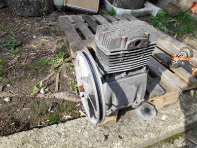

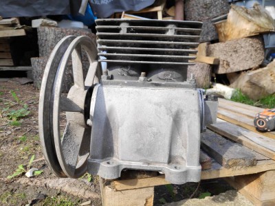

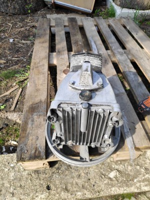

Witam wszystkich zainteresowanych.

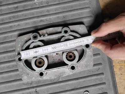

Potrzebuje pañstwa pomocy w rozpoznaniu modelu zastosowanej pompy w moim kompresorze. Dekiel z zaworkami ma uszkodzony gwint w jednym z gniazd i chcialem go wymienic lecz nigdzie nie ma oznaczen producenta pompy:/
Kompresor to: Dari 100l

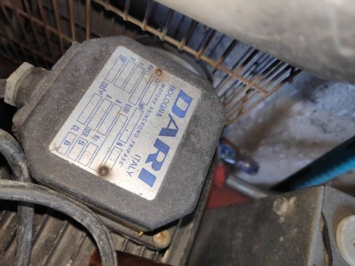

A masz na tablice rok produkcji tej Twojej sprê¿arki ?
Ta pompa wygl±da na pompê FINI z lat 90-tych ale mogê siê myliæ

Tak kompresor jest z tych lat przywieziony z W³och. Jak bêdzie rok produkcji to jutro podam. Zaworki sa wkrêcane i maja wymiary 28x12mm. My¶la³em o adaptacji zaworków z innej pompy tylko nie znalaz³em nic co by wymaga³o nie du¿ej przerobi i siê mie¶ci³o w ¶rednicy cylindra. My¶la³em o przerobieniu tego dekla pod blaszki zamiast zaworków.

Obawiam siê ¿e bêdzie Ci ciê¿ko znale¿æ te czê¶ci do wymiany podobnie jak z ewentualn±
podmian± ... szybciej i pro¶ciej bêdzie wsadziæ na miejsce tej pompy drug± pompê dopasowan± wydajno¶ci± pod moc twojego silnika jaki masz na tym kompresorze
Z lat 90-tych ju¿ czê¶ci zamiennych siê nie dostanie ... jest ju¿ kolejna generacja pomp i tamte odchodz± w niebyt zapomnienia
Z reszt± producent ma obowi±zek produkowaæ czê¶ci zamienne do 10 lat od zakoñczenia produkcji (tak by³o kiedy¶ ale nie wiem czy nadal tak jest)
