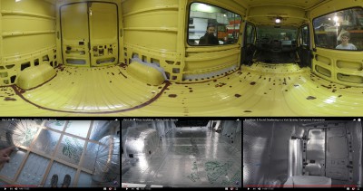

Cze¶æ! Mam dylemat zwi±zany z zabezpieczeniem antykorozyjnym zimowego campera. B³agam Was o pomoc 🙏
Na³o¿y³em pêdzlem jedn± warstwê reaktywnej farby Corizon do zabezpieczenia fragmentów pod³ogi i do³ów ¶cianek w samochodzie dostawczym, których nie uda³o mi siê dok³adnie oczy¶ciæ z korozji. Nastêpnie po wyschniêciu, w miejscach gdzie mia³em dziurki/prze¶wity, wycisn±³em masê klej±co-uszczelniaj±c± Sikaflex 11 FC+ . Teraz planujê przykleiæ do pod³ogi te¿ Sikaflexem (ewentualnie gruntuj±c pod³ogê wcze¶niej podk³adem Sika Primer 210) drewniane kantówki i niech³on±c± wody izolacjê ciepln± kampera (maty izolacyjne ze sztywnej pianki PIR oraz w³ókninê poliestrow±). Ca³o¶æ zostanie przykryta nieprzepuszczaj±c± pary wodnej warstw± aluminiow± (wrzucam pogl±dowe zdjêcia podobnych ociepleñ blaszaków).
Podpowiedzcie mi proszê czy przy takim zastosowaniu i ca³kowitym zakryciu pod³ogi, powinienem stosowaæ jeszcze jakie¶ dodatkowe pow³oki/zabezpieczenia (podk³ad akrylowy, emalie?), bezpo¶rednio na warstwê farby Corizon, jeszcze przed zamontowaniem izolacji cieplnej? Je¶li tak, bardzo proszê o wskazówki jakiego produktu Waszym zdaniem powinienem u¿yæ. ✌️
